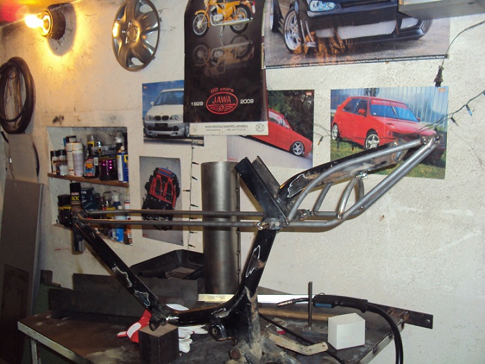

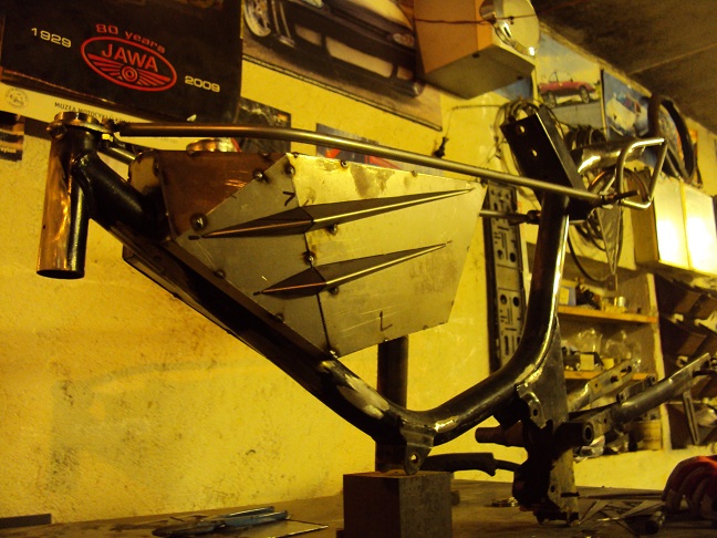

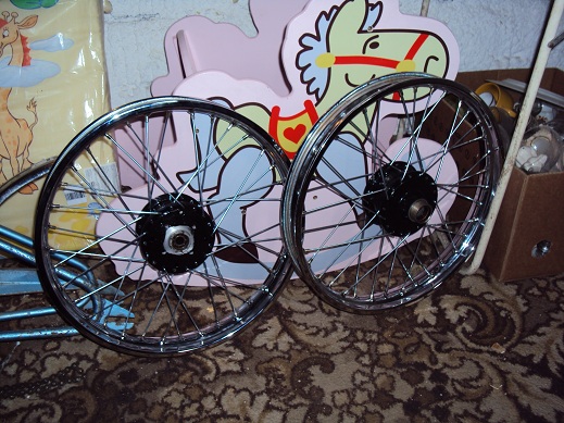

Zavařeny všechny přebytečné díry,vyvařeny výztuhy,hotová zadní část(vosí prdel :) )rozjetej projekt vlastní nádrže a dnes mi konečně došly kola z výpletu.

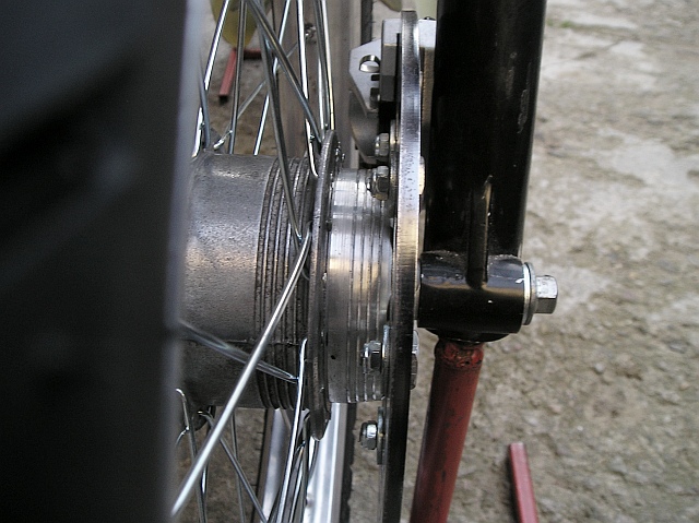

Moje radost ovšem netrvala dlouho jelikož mezikus buben-kotouč nepasuje podle představ,takže mi chybí 1cm aby brzd.třmen nešel do špic.Musím hledat jiné řešení.

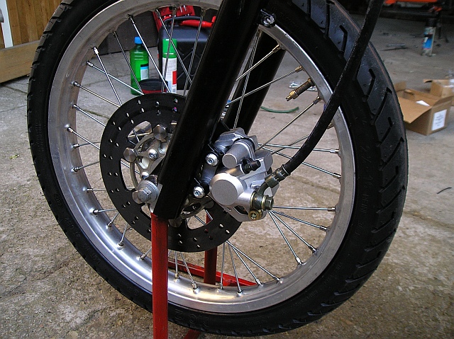

Jojo taky jsem udělal držáky na kotouče a brzdiče :D
A zjistil že mi to jde do drátů až když to bylo všechno smontovaný :D

chce to dostat kotouč co nejblíže k vidlici. Já tam třeba mam od šroubů 2mm.

Tak mezikus už jsem dal do výroby,doufám že bude do vánoc.Co se týče té šířky tak to mám pojištěné vlastní výrobou vidlice tak by to mělo štimovat :D

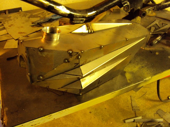

Tak nádrž hotová(zhruba,ještě zavařit atd.)Chvílemi jsem se bál o prsty,jak jsem pižlal ty boční lišty.Bylo by z toho krásný video pro bezpečnost práce :)
Je krapet větší než jsem si představoval,ale o to víc krmení do ní vleze :D Materiál je P1 černej plech.Už ted se těším až to budu kitovat a brousit 8)
