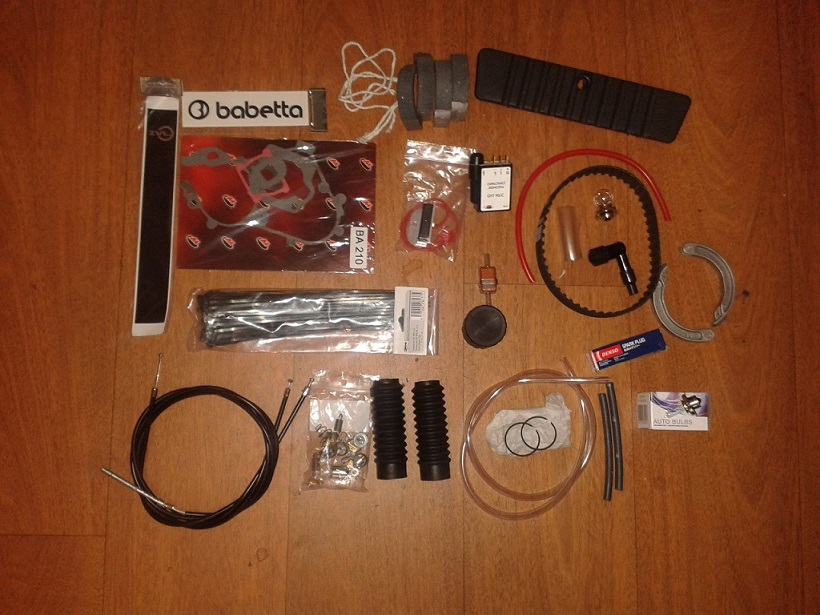

Příspěvekod Roman Kinčl » stř črc 30, 2014 19:14:45
Tak dneska přišel skromný nákup :)

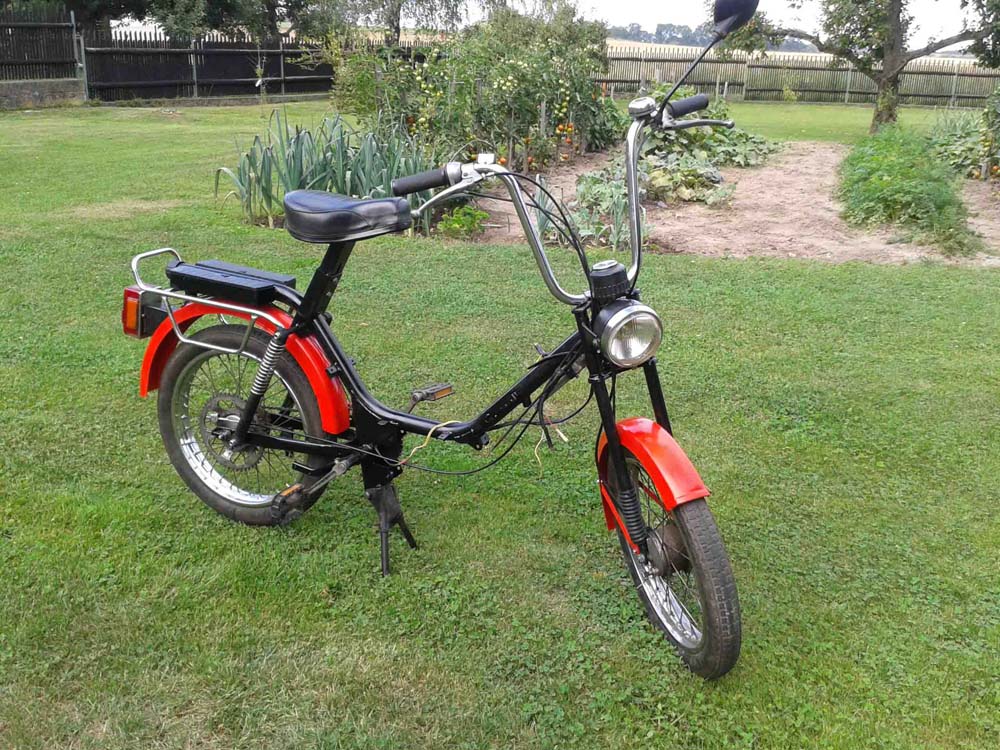

Příspěvekod Roman Kinčl » pát srp 08, 2014 18:38:09
Už se to začíná rýsovat. Motor stále čeká až se klikovka vrátí z generálky. Momentálně to vzhledem připomíná sovětské jízdní kolo Sputnik :D
