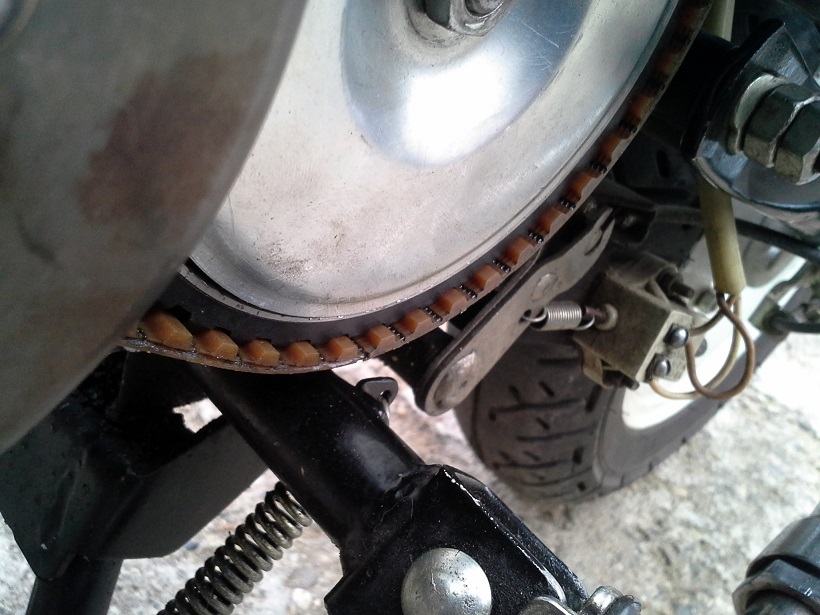

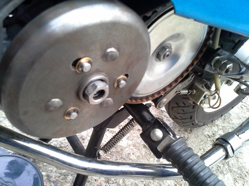

Hele, nevíte proč mi nesedí ten řemen tak jak by podle mně měl? Přitom nikde nedře.

sundej ten remen a chytni na ten vnitrni rozbehovy buben a zkus s nim pohybat na klikovce-smerem k motoru a k vnejsimu bubnu a podivej se jakou mas vuli.
Druha moznost je- a to uz taky nekdo mel, ze v tom vnitrnim rozbehovem bubnu je pod ozubenim trubka,ktera mu z toho bubnu vylezala vice nez mela a delala tak jiny distanc od motoru,nez mela.
Jo a vidim,ze mas asi plastovy radici buben, tak si zavcas sezen ten hlinikovy,nebo novy celoocelovy.

Příspěvekod adam2 » úte lis 10, 2015 18:17:45
Presne to mam aj ja takto. Sústružil som veľký bubon aby mi tam vošiel normalizovaný remeň. Buď treta ešte ubrať (lebo je veľmi napnutý] alebo mal originál úkos.

Ono z toho obrázku není zas tak moc poznat, ale vzhledem k tomu, že mezi krycím plechem řadicích paken a bubnem je vidět dost velká mezera, zdá se mi, že zubatý buben je jaksi úzký a jestli je to tak, nic s tím nenaděláš. U všech babet, které jsem zatím viděl, není mezi krycím plechem a bubnem prakticky žádná mezera. :|

Příspěvekod Varaderoman » stř lis 11, 2015 6:43:10
Tak rozběhový buben se nemrská - je dotaženej, že jo a mezera mezi tim krycím plechem a řadícím bubnem nějaká malá je - to je fakt.
Ikdyž tohle všechno je jen optika která neni pod deklem vidět. To mě spíš vadí to rožvejkaný gufero na klice pod rozběhovým bubnem. Sice jsem ho vyměnil ale nevim jestli se to nepo.ebe zase. :?

Příspěvekod alexandr-t » čtv lis 12, 2015 8:07:04
Tak to bych vyměnil, to přece musí sát faleš ne? A pokud ti to rozmrdává gufero, tak je nekde celkem průser a určitě by stálo za to ho vyřešit :wink:
