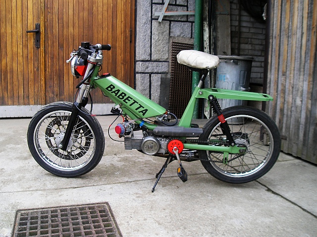

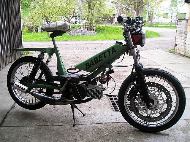

Příspěvekod laacco » stř dub 27, 2011 19:03:57
no teras to je zabehu tak to ide 60 km to je slusne ale pravdu povediac som cakal viac po takej uprave ako si uviedol no ale konecny efekt je pekny hod foto akjo si ho dokoncil dakujem
laacco
Příspěvky: 279
Příspěvekod Fajn-Tom » stř dub 27, 2011 19:41:05
rychlost závisí na dosažených otáčkách. Teď jsou něco přes 8500 ot/min. Až se víc zajede, tak budu ladit správnou trysku v karburátoru a na výfuk přijde ještě trubička před tlumičem. Předstih taky budu muset upravit, teď ani nevim jakej mam, jsem to nastavil od oka :lol: . Takže odhaduju že konečný otáčky budou 10000 ot/min. Kdyby teď šlo dát na motor převod víc do rychla, tak 70 by nebyl problém, ale bohužel nejde. Ještě řeknu že při 50 km/h mam půl plynu.
Pokud bude zítra pěkný počasí, tak ji vyfotim. A pokud najedu alespoň 50km, tak zajedu do města na radar si nechat změřit rychlost :lol:

Příspěvekod Fajn-Tom » čtv dub 28, 2011 18:30:09
Hugo: máš pravdu, výfuk je na višší otáčky, ale to jsem taky chtěl. Jelikož už nemůžu zpřevodovat víc do rychla tak musim zvyšovat otáčky. Dneska jsem najezdil asi 50km a zjistil jsem že asi mezi 6-7 tis ot/min stoupá výkon a při 8 zase klesá. Takže poměrně uzký rozsah otáček, výfuk tedy není moc dobrý. Nějaký základy o konstrukci výfuku vim, ale zkušenosti ještě nemam. Takže až odladim karburátor, tak zajedu za jedním pánem co se dříve upravami dvoutaktů zabýval a nechám si dát nějaký rady :)
Výkonu v nišších otáčkách měla pomoci klapka, ale zdá se mi že ani ta s motorem moc nespolupracuje.
Dnes jsem dal menší trysku a jede to líp, maximální otáčky zůstaly stejný, ale zato stoupnul výkon v celým rozsahu. Pak jsem zkusil měnit předstih, ale nějakých změn na výkonu jsem si nevšimnul. A taky mam za sebou jedno zadření, z kopce na plný plyn :lol: je to prdel když se vám v 60km/h blokne zadní kolo :lol: řidič v autě co jelo za mnou se asi musel divit, proč mi zadní kolo pluje po silnici jako na ledě :lol: :lol: Ale naštěstí, když už jsem skoro stál, tak se motor zase chytnul a já pomalu pokračoval v jíždě
Příspěvekod Angelo » čtv dub 28, 2011 18:37:22
Noo máš to moc pěkný. Kámoši co ladili pionýry, tak taky měli taky Hikone vejfuky a vždycky tam přivařili delší výletovou trubičku vhodného průměru a potom to šlo mnohem více do otáček.
Příspěvekod Fajn-Tom » čtv dub 28, 2011 18:48:20
dík.... O té trubičce už jsem psal, ale chci motor nejdřív zajed, abych pak mohl zkoušet jakou dýlku té trubičky
