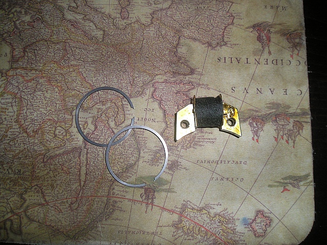

Tak nakonec nebyl špatnej kabel, ale zapalovací cívka. Koupil jsem novou a šel ladit. Svíčka už začíná chytat cihlovou barvu, takže trysku asi zatim nechám 82. Zkoušel jsem vyndávat vatu z tlumiče, ale rozdíl jsem nepostřehnul.

Příspěvekod Fajn-Tom » ned kvě 01, 2011 20:49:40
Dnes jsem opět trochu ladil, už to jede docela slušně, ale motor pořád nemá tah v nízkých otáčkách a nechce se přetáčet víc jak 8500 ot/min. Na rovině když dám 2/3 plynu, tak je motor vytočenej přes 8000 a pří přidání plynu na plno už nezrychluje a to ani z kopce. Navíc se mi zdá že klesla komprese. Takže válec sundat a zjistit závadu. Potom o 0,5mm nechám snížit dosedací plochu na kartery a klapku se pokusim dostat blíže k vložce. Snad to pak už trochu pojede :D
