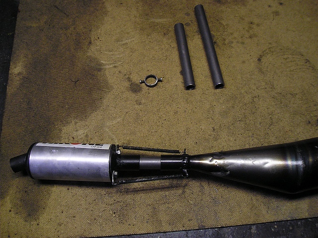

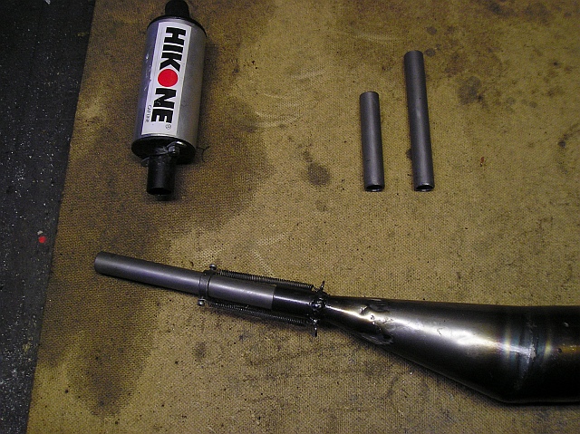

Udělal jsem výletovou trubičku na výfuk, je výměná takže můžu vyzkoušet správnou délku. Koncovka je taky oddělávací.... na závody bez tlumiče a normálně budu jezdit sním aby to tak neřvalo :)

já mam vnitřní průměr 16mm. To je na 50ccm asi tak nejlepší.

Jezdil jsem s 15cm trubičkou + koncovka a můžu říc, že je to o hodně lepší. Otáčky jsou o něco vyšší, ale hlavně jde do otáček rychleji. S 20cm je to ještě lepší, ale strašně to řve a když přidám koncovku, tak motor je zas moc utlumenej.
