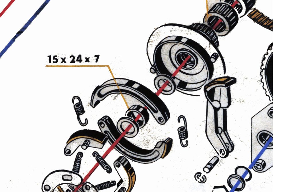

koukam na ten obrazek a tam vidim podlozku , pak krouzek a zase podlozku...to ja tam asi nemam...je tam neco 15x24x7 a z kazde strany podlozka...co to prosim je ?

podle toho co vidím na spojce, tak tam bych hledal problém. Jsou tam vidět kroužky od rozběhový spojky a ty tam nemají co dělat... máš tam všechny části ? http://www.a-zobchod-eshop.cz/fotky947/Babetta_210/T7.jpg hlavně jde o podložku č. 12 (https://www.moto-ustinl.eu/katalog/zbozi/popis_zbozi.asp?klic_ma=7808)...ta by měla zabezpečit vymezení rozběhové spoky a bubnu.
edit:
než jsem se vymačknul tak jsou tam další příspěvky. Ta druhá podložka je pod guferem a zabezpečuje aby gufero nedřely jehlové ložiska.

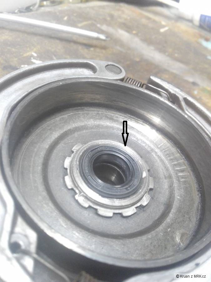

Než jsem to odeslal, tak jsi tam dal obr. - takže to něco je gufero a má přirozeně podložky z obou stran. Ta uvnitř je pořádně vidět až po vytažení gufera, ale je škoda gufero z toho důvodu ničit - při troše snahy jde poznat i tak jestli tam je. Ale pokud by to dřelo tam, muselo by to být orvané a to tam zatím nevidím.
edit: Jo, to co napsal marhalu mi docela sedí. Ale pak by to nemělo dělat ten zvuk za jízdy, kdy se rozběhová a našlapávací spojka vůči sobě neotáčejí. A vpodstatě ani ta jehlová ložiska, že. Ich bin verwirrt.

Tak sestavene to mam presne jak pisete... Je tam podlozka(spis krouzek) dve klecova jehlova loziska, pak ta podlozka v bubnu, gufero a pak ta velka podlozka mezi jednou a druhou spojkou...tu vuli , jak jsi psal, vyzkousim. Koukal jsem, ze mezi tou vnitrni podlozkou a guferem je mezera. Nemam to gufero treba trochu vyjete ven ?

Právě vystouplé gufero mě vede k tomu že je to špatně poskládáno. Pokaždé když ho nechám povystrčené tak je ošoupané od podložky. A tady není ani náznak.
Pokud je to správně jak píšeš tak máš deformovaný buben. Ten pak škrtá o rozběhovou spojku. Ty vyleštěný kolečka na bubnu to jasně ukazujou. Podle mne ti to tam lítá ... teď mě napadla jedna věc jednou se mi stalo při nasazování zmíněného gufera, když jsem se do toho více opřel a pak se mi hnula trubka za guferem a to gufero pak nešlo zamáčknout plně dovnitř. To by na stopro znamenalo velkou vůli spojky takže by to tam lítalo.

Prijde mi, ze ta podlozka prave lezi primo na tom guferu a tak tam potom neni mozna ta vule a je to uplne na kasi utazene...

Příspěvekod Kruan » stř čer 07, 2017 21:35:36
To gufero je osoupane od te podlozky...trochu..nic jsem nenajezdil... Nedal jsem tam blbe gufero ? Nebo jsem ho tam jen malo zatlacil. Mezi guferem a tou spodni podlozkou jsou tak 2-3 mm

Příspěvekod marhalu » stř čer 07, 2017 21:35:58
Ta podložka se má opírat o ten vystouplý kroužek. Gufero by nemělo drhnout.

Příspěvekod Kruan » stř čer 07, 2017 21:38:05
Tak to to mam urcite blbe..je to oprene na 100% primo o gufero...kdovi jestli to nedelalo ten zvlastni gumovy zvuk, co jsme si mysleli, ze to je zvuk remenu...
