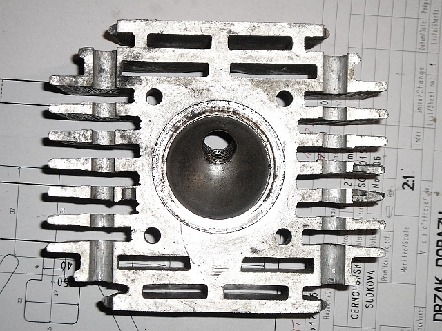

Při čekání než mi příjdou nový hlavy, jsem provizorně opravil tu starou. Neměl jsem jemný závitník a tak jsem musel svíčku protáhnout normálním závitem M14 :lol: puvodní díru jsem zacpal šroubem M16 :lol: Najel jsem přes 20km skoro pořád pod plným plynem a vydrželo to :lol: Prasečina, ale ta hlava byla stejně na vyhození :lol:

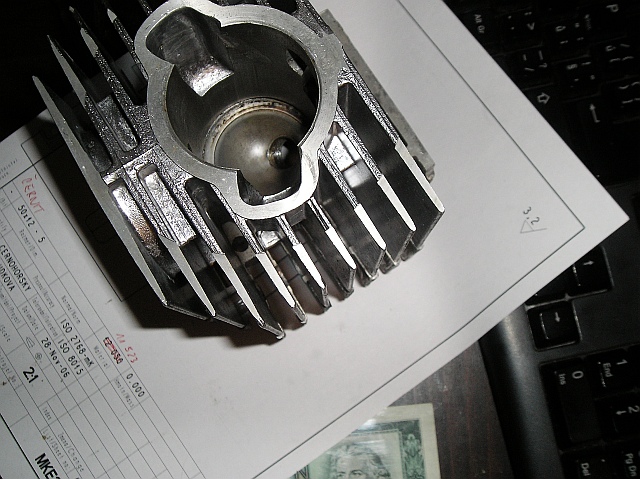

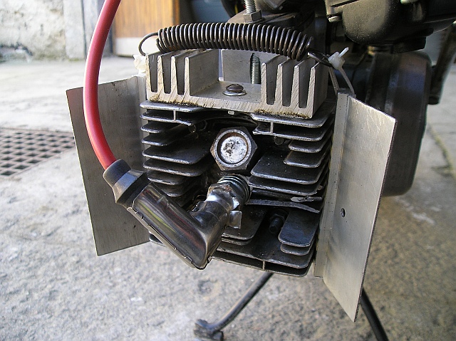

Koupil jsem hlavu na 210 a koukám jak blbě mají vedené ty dvě hadičky. To přece musí omezovat proudění vzduchu na válec. Tak jsem hadičky oddělal a hliník mezi žebry vyříznul. Teď vzduchu nic nebrání :wink:
Příspěvekod Tommy » čtv kvě 12, 2011 20:00:57
ja ty hadičky taky oddělal a stejnak tam nešly kvůli snížený hlavě
Příspěvekod Dave842 » čtv kvě 12, 2011 20:01:55
A neklepe se ti pak ten válec? Any taky měli tlumit vibrace..

Příspěvekod Tommy » čtv kvě 12, 2011 20:03:45
me to nic nedela
Příspěvekod vitek114 » čtv kvě 12, 2011 20:25:09
ja je mam také sundane a nic se neklepe,je to oplně v pohodě

Tak že bych je taky sundal??? :) Ale asi bez toho odřezání těch přepážek to moc nemá cenu, ne? Zlepší se to chlazení??

Příspěvekod Tommy » čtv kvě 12, 2011 20:37:55
ja tam nic nemam odrezanyho mam jen ty nadechy a pohodicka :)
