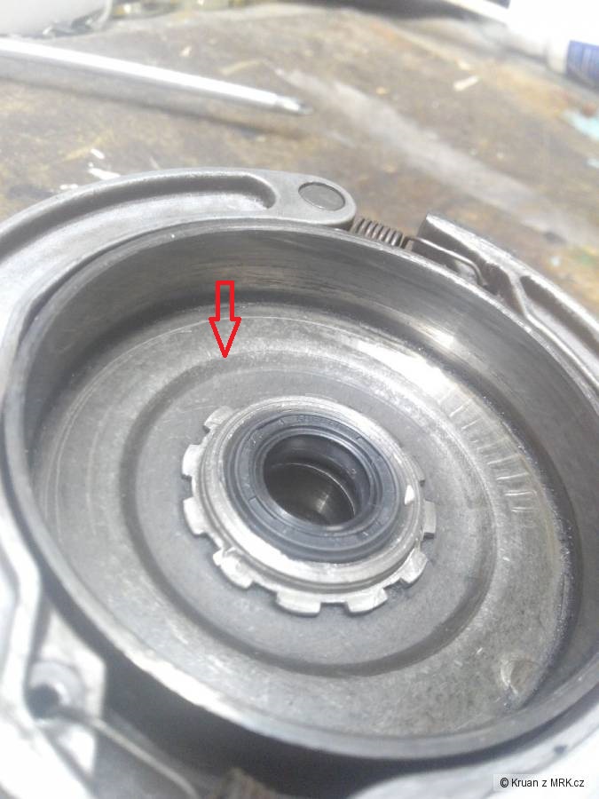

nee ten divny zvuk vychází z toho jak to tam o sebe dře. A protože ta spojka má vůli tak to dělá jen občas podle toho jak to posune na ložiskách řemen

Tak ted uz jen to gufero nejak zatlacit dovnitr. Nejak adi co nejvetsim moznym prumerem a trosku poklepat dovnitr ze ? Teda jestli to bude ono, tak budu fakt stastnej :) A ja kvuli udelal krouzky, lozisko atd...ale to neva..alespon to mam ted poradne..ale nebudem predbihat :)

S tím zatlačováním to zase moc nepřežeň, to co vidíš, že nesedí až na podložce je břit gufera a ten není až na kraji ! Hlavně do toho nemlať moc silou, ať se nezk..ví ještě něco jiného.

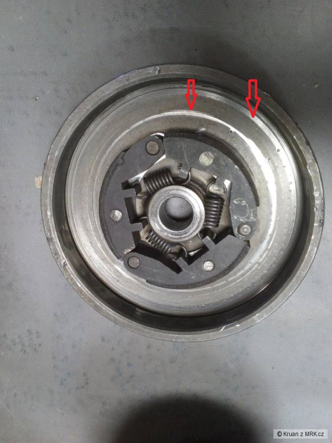

No já bych se tolik neradoval. To že srovnáš gufero a zkontroluješ trubku pro jehlové ložiska že je na správném místě ještě není konec. Je potřeba přijít na to proč máš na tech bubnech ty vyleštěný plochy. Ty tam nemají co dělat. Vystrčený gufero by právě tomu zabránilo. Může být zkroucený buben ... ale to jen hádám. Máš jiný na výměnu - ideálně obojí ?

Taky může být už vymačkaný kónus na bubnu a buben se posune daleko po klikovým hřídeli ...

S tím kupováním nového bubnu tolik nespěchej, je to celkem drahá záležitost a ty máš typ z jednoho kusu materiálu, který se tak snadno nedeformuje. Taky konus na klice/bubnu je záležitost celkem odolná a stává se to až po mnoha a mnoha demontážích. Důležitější je zjistit důvod proč se to odírá, samozřejmě to může být nějaká deformace (i druhého bubnu vč, trubky v níž jsou jehlové klece) nebo výrobní vada, která se projevila až časem, ale hledat závadu stálým dokupováním součástek (a zjištěním, že to není to pravé ořechové) je spíš na mrtvici. Já bych především obyčejnou šuplérou změřil jestli při sesazení obou bubnů (v ruce), včetně té SPRÁVNÉ podložky, zbývá mezi nimi alespoň minimální vůle a zda při jejich pootáčení v ruce o sebe nedřou. Pokud tam vůle je, je to OK, pokud ne, tak dát o pár desetinek silnější podložku - ale po dotažení na konus se celek musí na jehlách VOLNĚ točit (pokud ne, musí se pak zase ubrat na podložce pod klecemi). Chce to trochu si s tím pohrát a ne hned běžet do motokrámku.

jinak vymackany konus to asi nebude..ten vypada pekne a hladce...mam takovy pocit, ze to zacalo opravdu delat az po vymene gufer, kterou jsem teda provadel ja :) podle me by to teoreticky mohlo delat to vylezle gufero....je tam treba vylezle asymetricky a kdyz se to pak sestavi tak to na te gume nesedi rovne a muze to hazet, ale proc to dela az po ohrati mi neni jasny...

to,jak nepravidelny j ten otěr vevnitr rozbehoveho bubnu naznacuje, že nesedí uplně kolmo na osu a tedy muze byt - i pri sve bytelnosti trochu hnutý, a kdyz vidim na jeho okraji ten jebanec od kladiva,nebo co to je, tak bych se moc nedivil.
dalsi vec- měnil jsi startovací pakny? jestli ano, dej nám fotku z boku,at vidime,jestli nemaji odreny hrbet....

na jednom fóru mi na ten zvuk jeden borec napsal jen : "spatne celisti startovaci spojky" , to jsou ty , co mi delaji ty drazky do bubnu ze ?

Jdeš na to správně, nejdřív je nutné POCHOPIT jak to vlastně funguje a potom si už snadno odvodíš co zapříčiní jednotlivé závady. Rozjezd zajišťují ty tři čelisti, na síle pružinek závisí v jakých otáčkách začnou zabírat. Motor se nahodí skrzevá ty 2 hliníkové. Když jedeš, jsou v záběru přirozeně spojky obě (odstředivou sílu neoblafneš), ale sílu přenášejí ty 3 - vpodstatě se to za jízdy spojí napevno s klikou, takže při jízdě se to chová jako by tam žádné spojky nebyly a jako by řemenice ozubeného řemenu byla na klice napevno (pak se to netočí ani na těch jehlách - ty stojí).

Právě to mě mate, dření za volnoběhu může způsobovat křivý vnější buben. Jak si všiml ridchey, někdo se zřejmě snažil sundat ten buben bez stahováku, mlácením přes nějakou tyčku z druhé strany - při tom se buben skutečně snadno zdeformuje (jeden takový jsem úspěšně revitalizoval pomocí svěráku a kladiva :) ), ale to nevysvětluje dření za jízdy. Fakt shoď stator magneta a otáčej klikou za současného tahu doleva a doprava - opravdu tam nic nedře, točí se to úplně volně ? A nějaké stopy odření na karterech (na straně spojek i pod rotorem magneta) - vůbec nic ? Jsem z toho magor a nedivím se, že jsi na mrtvici. A dělal to ten motor "odvždycky" cos to koupil nebo to začlo až pak, najednou nebo se to postupně zhoršovalo ? Jestli nic dalšího nenajdeš, oprav ten problém se spojkovým bubnem a zase zkus projet, minimálně na volnoběh by to mělo být lepší - přinejmenším by se ten zvuk měl změnit. A kdyby bylo nejhůř, na aukru se občas vyskytne slušný motor za rozumný peníz nebo si ho z nějakého horšího motoru vypipláš - vím blbá rada, ale kolikrát to nakonec přijde levněji než pořád kupovat nějaké součástky, které stejně nepomohou a v součtu je to dražší. Já jsem si takhle udělal 2 dobré motory relativně za pakatel.
