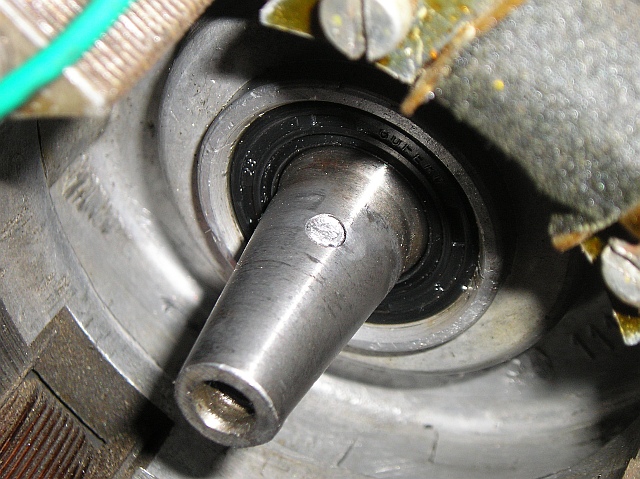

Další závada, která se stala včera kolem půlnoci. :lol: Zkoušel jsem zhruba měřit spotřebu a docela jsem se zhrozil, 5-6l/100km :lol: ale to je pořád pod plným plynem, normální jízdou by to šlo dostat na 4l, jenže nepřidej si plyn když to jde :lol:
Příspěvekod vitek114 » sob kvě 21, 2011 19:34:13
jo tak tohle znam taky zlomil se mě klinej,doloval sem ho skoro celej den ale nakone se podařilo a udělal sem ho z vrtaku a drží to krásně
