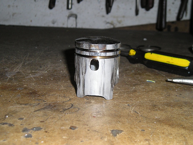

Příspěvekod Fajn-Tom » úte kvě 31, 2011 19:25:56
11000 ot/min, rychlost 80km/h a pak kolo smykem :lol: a zrovna před mírnou zatáčkou :lol: výsledek můžete vidět na fotkách :lol:
Příloha 11.jpg je dlouhodobě nedostupná.
