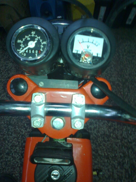

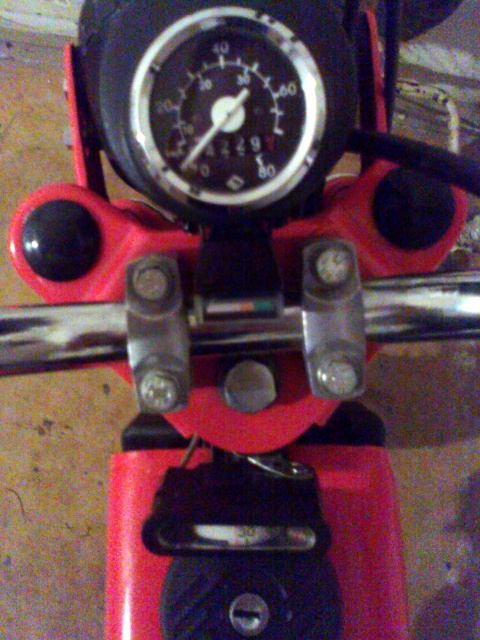

Jak jsem psal dříve že když bude čas tak popřemýšlím o nějakém otáčkoměru, no napadl mě vskutku geniální nápad (no zas tak moc ne) a to použit v podstatě voltmetr ( já mám mikroampérmetr s odporovým děličem), který je připojený na světelný okruh na objímku osvětlení tachometru. Jelikož nemám stabilizátor tak s vyšími otáčkami mi vzrůstá napětí které měřím. Někde zde na foru jsem stáhl program který podle rozet a rychlosti počítá otáčky tak si stačí nastavit rozsah ručičiky tak aby max. výchylka byla při max. otáčkách které odpovídají napětí. Další výhodou je že i za jízdy poznám že mi případně praskla žárovka a mám čas ji spravit než mě zastaví benga nebo než mi praskne i ta druhá. Vím není to otáčkoměr z nejpřesnějších ale u automatu jako informativní zcela postačující. Jinak o výkendu mě čeká přezutí na mitasy m04 a výměna rozet z 14/51 na 14/47 a samozřejmě řetěz plus výměna zadních brzdových paken.
omlouvám se za špatné světlo pokud by jste to hledali tak je to, to malé pod tachometrem :D

Příspěvekod mirra99 » čtv kvě 09, 2013 20:07:54
Tak se mi točkovoltmetr :D pokazil mojí chybnou konstrukcí tak jsem se rozhodl pro pořádnou strojovnu tedy vyrobit dvojče. O výkendu se do toho dám. Fotku přidám až budu hotov. Přidávám dnešní nákup.

Příspěvekod mirra99 » sob kvě 11, 2013 19:52:45
Dnešní práce, zítra ještě doladit detaily, napasovat masku. Kdyby měl někdo doma rozbitý-pokazený tachometr hodilo by se mi to chromované kolečko.

Příspěvekod colcino » ned kvě 12, 2013 12:11:44
Na co tam máš voltmeter??? :D Kámoš měl kdysi jenom na zkoušku z avie :D akorát jste si museli odmyslet polovinu páč je na 24 V :D
