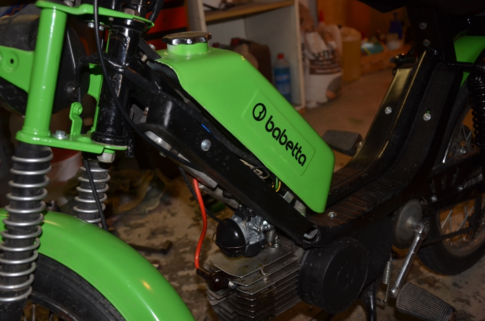

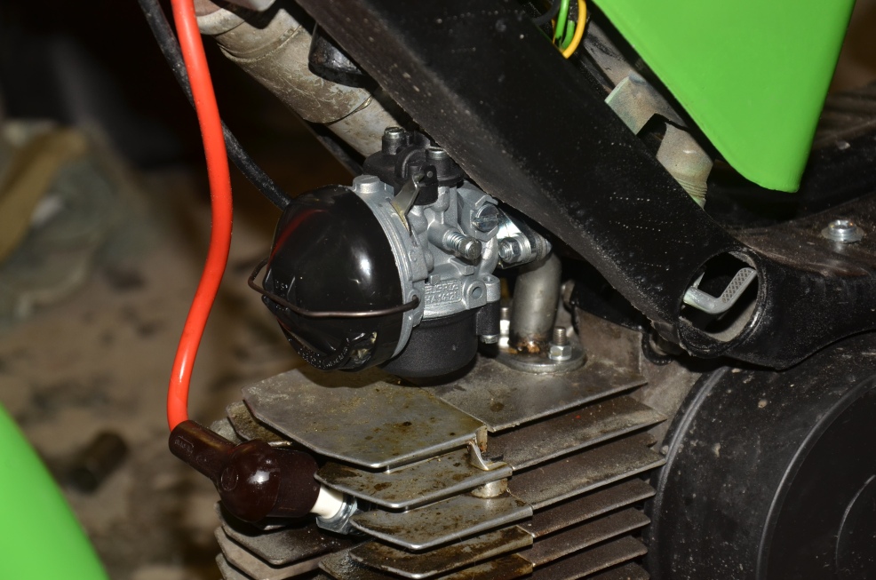

Nové zjištění! moje problémy s volnoběhem, se chcípáním, divným výkonem atd. byly způsobené prasklinou na starém karburátoru. Bylo prasklé koleno co vede od hlavy. Stejně jsem ale chtěl měnit karburátor za Dellorto. Již je hotovo, a musím říct, že se vše chová o dost kultivovaněji a přesněji. Zvuk je jakoby Babča dostala dalších 50ccm :D Na videu je zvuk zkreslený, ale i tak ho sem dám :)

Příspěvekod BabettakPV » úte led 15, 2013 21:35:19

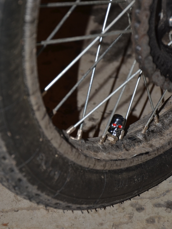

Příspěvekod mirra99 » úte led 15, 2013 21:49:26
No chtělo by to vyčistit ráfky :lol: jinak ten ventilek svítí?

Příspěvekod Angelo » úte led 15, 2013 21:59:04
Zdravím, Babettu máš fakt pěknou, ale ten špinavej válec, to je ostuda :D . Doporučuju si koupit ty hadičky, jak jsou mezi válcem a hlavou, popřípadě tlumící vložky do žeber. O dost se to ztiší :)
Re: Moje první :)
Příspěvekod BabettakPV » úte led 15, 2013 22:03:24
No, ona je zaprasená, protože jsem na ní jezdil ve sněhu a bordelu, jinak ji mívám čistší :) Jo na ty tlumící věci do žeber furt zapomínám. Lebky nesvítí, ty jsou jen frajerský :D

Příspěvekod Angelo » úte led 15, 2013 22:10:03
Jinak svítící ventilky jsem měl, koupil jsem je na aukru myslim 4 za stovku. Svítili parádně, když jsem jel večer, tak se lidi otáčeli. Vydrželi tak 1-2 měsíce, než se vybily, pak udělali novej model, že tam je i čidlo na soumrak a s měnícíma se barvama :D . Ale prej nejsou schválený pro provoz :) , tak už jsem je potom nekoupil

Příspěvekod BabettakPV » úte led 15, 2013 22:28:21

Příspěvekod Angelo » úte led 15, 2013 22:34:22
Tak to je teprv něco! To chci taky :D
