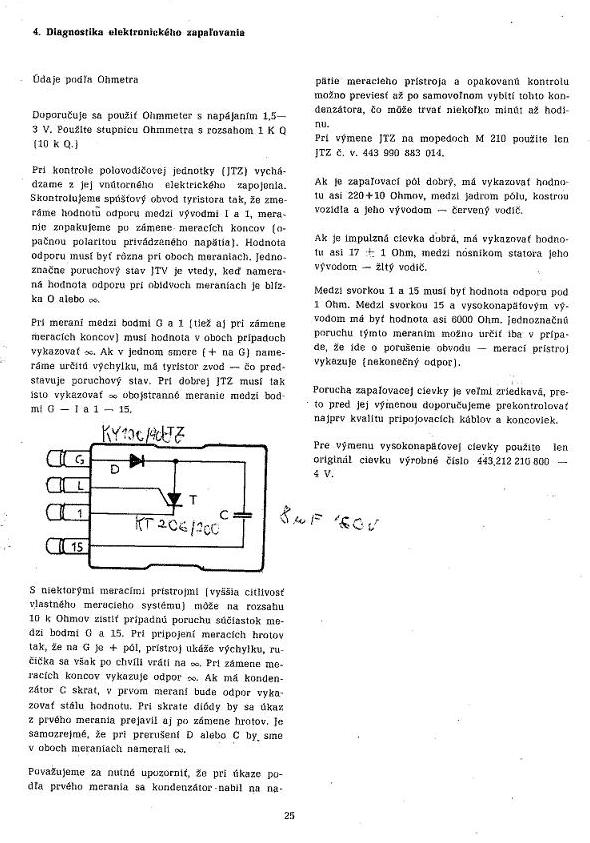

Tak zajímavé zjištění - ani stará ani nová svíčka jiskru nehází. Měřákem zjištěno, že do fajfky nejde proud. Do tyristoru proud jde, ale z tyristoru do cívky už ne... Takže nejspíš budu muset dát asi novej tyristor, že? Samozřejmě ještě pořádně projdu kontakty, ale vypadaj ok. A dá se předpokládat, že je v čudu i cívka?

najdi tady nekde navod, kde je napsany mereni toho tyristoru, tak aspon muzes zjistit jestli je fakt v haji nebo ne... ale pokud nejde proud z tyristoru do civky tak je to celkem jasny...

Jo jo, nekde jsem to tady uz videl, najdu si to. Potrebuju hlavne zjistit, jestli je v haji i civka. Jak, to zatim nevim.

Změř Ohmmetrem: (to bylo u mě)
1-15 => 1,0-1,1 Ohm
15 - vysokonapěťový vývod => 6150-6160 Ohm

Příspěvekod RottenFox » úte lis 05, 2013 15:08:27
Viz prirucka: http://www.speaker.cz/motoboard_305//download/file.php?id=1428
Dejme tomu, ze tyristor je teda kaput. Je treba menit i startovaci pol na altiku, jak pise Jakub: http://www.motokramek.cz/dily-taristor-zapalovani-gyt/ ?
A pak premyslim, zda misto klasicke JTZ koupit ten se zabudovanou civkou. Pac nevim, jestli ta ma civka je ok.

Příspěvekod Pat » úte lis 05, 2013 15:46:25
pokud koupis ten se zabudovanou, pak musis vymenit i zapalovaci pol, sou to dva ruzny
kdyz koupis jen tyristor, tak se muze stat ze bude spatna i civka, ale tu zmerit snad ani nijak nejde, aspon sem na to nenarazil...
pokud ti nevadi dat par set navic koupil bych ten sdruzenej a novej zapalovaci pol, budes mit apson jistotu ze mas vsechno novy
