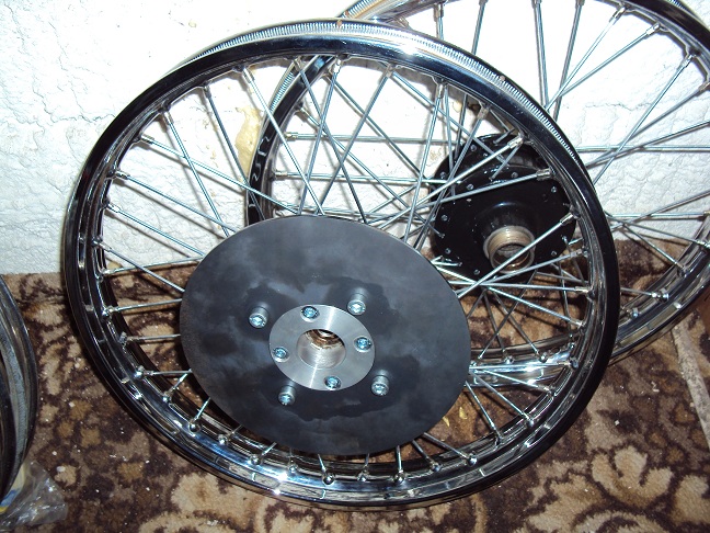

Zpět do reality,která je trochu jiná než jsem plánoval.Upletl jsem si na sebe pořádnej bič.Přes svátky jsem se hlavně věnoval technické stránce věci,jelikož jsem nechtěl nikoho tahat od pohádek s vánočkou v hubě :) .Takže jsem pendloval mezi garáží a complem a tvořil jsem tech.dokumentaci(v malování :D )
na díly potřebné k výrobě vidlice a před.bubnu.Mezikus buben/kotouč mám(na fotu je zkušební kotouč) akorát nemohu sehnat šrouby M8 na brzd.kotouč,klasické imbusy se nedají použít(mají vysokou hlavu).Přední buben bude mít šířku cca 130mm,takže aby nebyl velký nápor na osku a buben tak jsem zadal do výroby štít bubnu(na místo orig.brzd.štítu)který bude vsazen do bubnu a bude mít další ložisko,ložisko přijde i na kotoučový mezikus.Takže budou 4ložiska v před.kole.

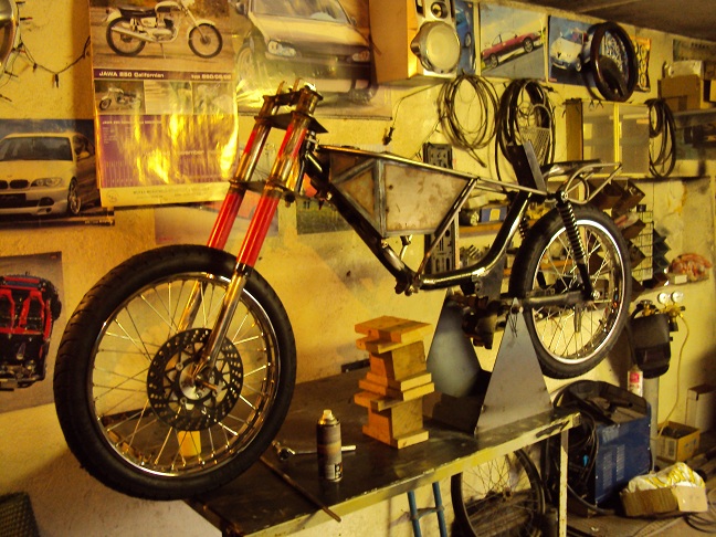

Letošní rok nezačal vůbec dobře :? Dostihly mne všechny nemoci co jsem posledních 10let odkládal,v práci lámem rekordy v počtu 12hod směn a s osobním časem jsem naštíru.Ovšem po dlouhé době se to začíná rozjíždět.Když už jsem neměl čas na stavbu tak jsem aspon posháněl všechny potřebné díly.Motor po go se mi válí doma už od února.Přezouvání aut už mám taky za sebou takže ted mi všichni můžou....poslat pozdrav do garáže :D protože se práce na unlimitce opět rozjeli na plné obrátky.Postup prací je následovný-nádrž svařena,kola obuty(prozatimně M04)a osazeny kotoučem a novým cvrkem,splašena a náležitě upravena vidlice z neznámého mopedu Sachs(je o hoodně pevnější než origo a má bronzová futra)a předkopnuta o 5 stupňů.Rám je ještě ve výstavbě,ale z hlediska funkčnosti zbývá jen dovařit pár držáků na elektrovýzbroj a upravit sedlo z B207(pružiny jsou pružiny)Když se neobjeví nějaký větší zádrhel tak bych mohl mít příští víkend karosařinu hotovou abych mohl nahodit motor a osadit výfuk.Ještě přikládám foto B210 zkrácené verze kterou Pepa koupil od Pavla v orig.stavu a takhle se na ní vyřádil :)

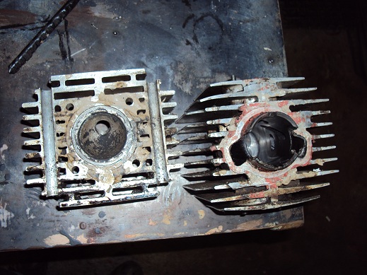

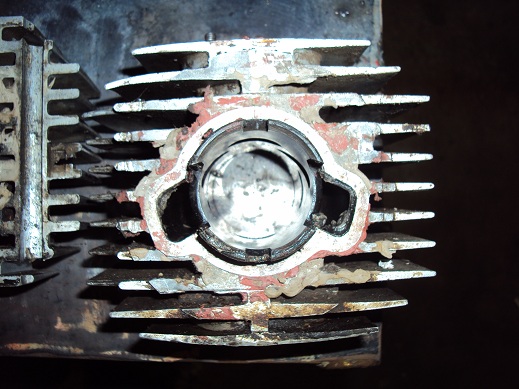

Tak místo slibovaného motoru 210,mi přistál doma 207.Je v dobrém stavu tak jsem ho nakonec vzal.Kuchnul jsem tedy původní motor 210 z hujdy,ale bude to chtít asi hodně péče viz foto,takovej eklhaft jsem dlouho neviděl :shock:
valec 2.jpg (111.66 KiB) Zobrazeno 10391 krát
Re: B 210-unlimited ride
Příspěvekod ridchey » ned lis 09, 2014 21:06:21
no to te potes buh, bo cisteni takoveho humusu je snad nejhorsi prace na babete, mozna hned po vymene silenbloku v kyvce
