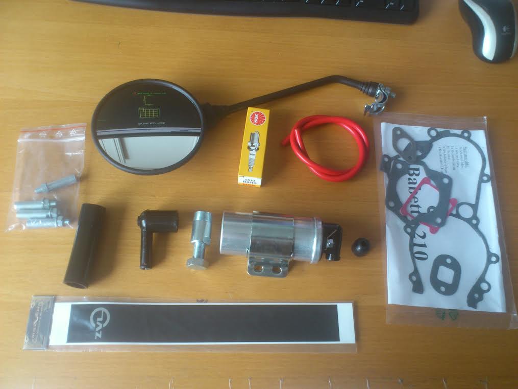

Jinak objednano :
Klínek šlapadel Bab.Stad. 4 ks
Potrubí sání Babetta
Sada těsnění Bab.210
Samolepka nádrže Bab.210
Kabel zapalovací
Motozrc.M108 PS M8 kul.
Kabel.koncovka odrušená
Zapalovací svíčka B8HS
Stahovák bubnu Bab.210
Cívka indukční 4V
Babetta 210 zelená žába
Kruan

Příspěvekod Kruan » stř črc 09, 2014 13:17:31
Nakoupil jsem par zakladnich vecicek :)
