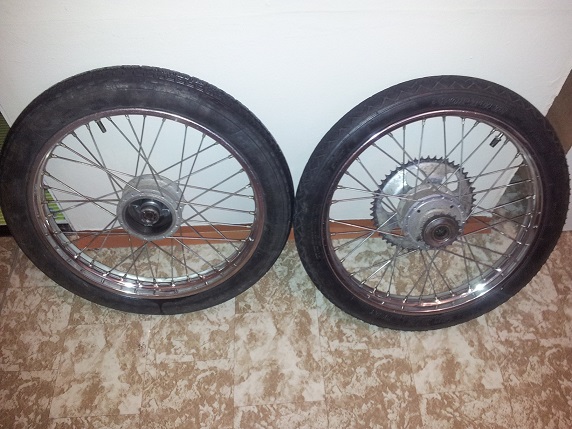

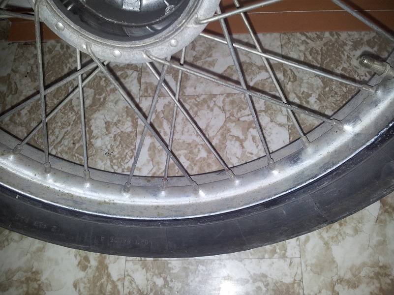

Příspěvekod shadow2410 » pát led 09, 2015 20:03:25
Tak jsem mezi nočníma nemohl spát tak jsem si trochu hrál s ráfky. Ještě se pokusím vyčistit paprsky a bude to
před

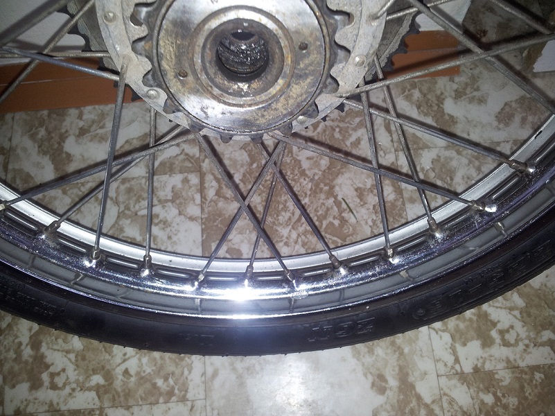

Příspěvekod shadow2410 » pát led 09, 2015 20:04:00
po
po

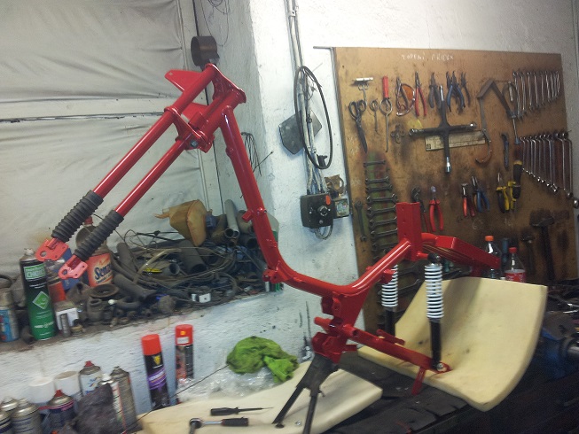

Příspěvekod shadow2410 » pát led 16, 2015 10:17:18
jelikož mám rám a plechy na komaxu tak jsem vyčistil říditka a vyměnil všechny bowdeny.

Příspěvekod shadow2410 » sob led 31, 2015 20:28:38
menší ochutnávka Díky Koby

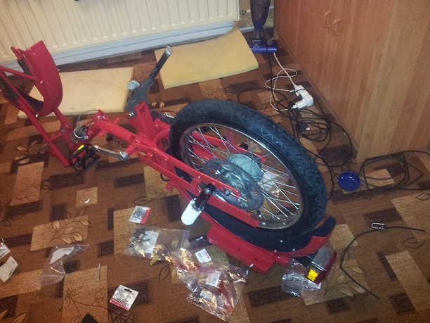

Příspěvekod shadow2410 » ned úno 01, 2015 20:08:18
zase o kousek dál
