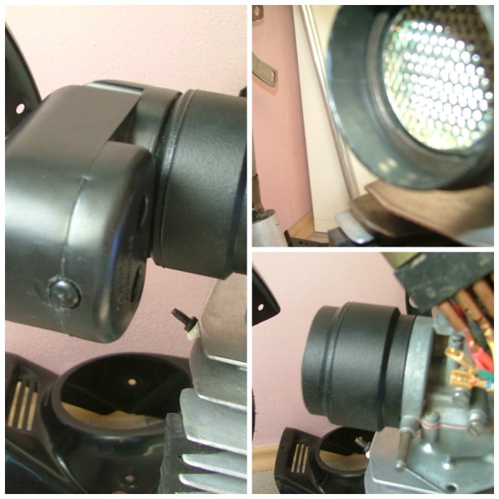

Tak máte každopádně pravdu všichni s tou rukou :) ale na druhou stranu stejně tak jako je ve dne přehlédnutelný blinkač :) je k večeru nebo za šera přehlédnutelná ruka takže bych to tam chtěl spíš tak jako pro sichr :) a protože se mi to líbí :P :D
snažím se učit od těch co opravdu umí a ne od těch co si jen myslí že to umí.
jawson
Příspěvky: 56
Registrován: pon bře 17, 2014 1:07:01
Bydliště: Břeclav
Re: jawsonova 210na
Příspěvekod jawson » pon kvě 25, 2015 17:53:07
alexandr-t píše:Pozpátku máš akorát tu zadní, předek je správně.
Nerozumím :( díval sem se na to a vzadu to je stejné jako ve předu jsou teda otočené nebo ne ? ať to nesundávám zbytečně hm? nebo to má být jinak vzadu a jinak vpředu ?
jawson
Příspěvky: 56
Bydliště: Břeclav
Re: jawsonova 210na
Příspěvekod ridchey » pon kvě 25, 2015 20:16:49
jj, vepredu ma byt jakoby obracene, takze prehod jen zadek.
Re: jawsonova 210na
Příspěvekod jawson » pon kvě 25, 2015 21:15:02
ok dík za info ;)

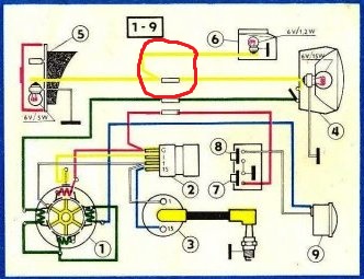

Příspěvekod jawson » pon čer 01, 2015 18:17:03
Ještě jeden elektrikářský dotaz bych měl. a sice jak zapojit průběžně ty dva dráty ? (viz obrázek - zakroužkovaná část) mám to jenom odizolovat a namotat je na sebe nebo je na to nějaké elegantnější řešení ? spojka nebo tak něco? a ještě co je to za značku v tom schématu je to rezistor ? nebo? :oops:
jawson
Příspěvky: 56
Bydliště: Břeclav
Re: jawsonova 210na
Příspěvekod Pavel » pon čer 01, 2015 18:23:45
Nakrimpuješ 2 drátky do jednoho faston konektoru.
Re: jawsonova 210na
Příspěvekod Azor » pon čer 01, 2015 20:50:37
Člověče, ty najdeš "vědeckej pohled" na všechno. :D To schema je obrázkové, nikoliv elektrotechnické, takže ten obrázek evokující označení odporu znamená jen a pouze v originále montovanou válcovou spojku (samec a samice). Spojit to můžeš mnoha způsoby, např. to co radí Pavel, počítám ale, že krimpovací kleště na fastony nemáš (jde to sice udělat i kombinačkami, ale aby to bylo alespoň trochu na koukání, chce to cvik), takže bych doporučil spíš obyčejnou "lustrovou neboli lámací" svorku, tj. jeden dílek "čokolády", nejlépe v novém provedení s lepším plastem než je ten původní bakelit - prostě do toho strčíš oholené drátky a s citem přitáhneš šroubky. :D

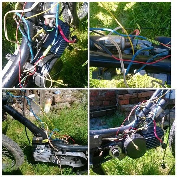

Příspěvekod jawson » úte čer 02, 2015 19:07:21
To víš řídím se heslem 5x měř a 10x se zeptej než uděláš pí....nu :) krimpovačky mám tak to udělám asi tím bo to chcu dávat do smršťovačky a ta čokoládka by tam asi dělala bordel, jinak dík za radu , on ten předchozí majitel to měl totiž dost prasácky udělané , právě tím zamotáním na průběžný drát a trochu cínu :D
jawson
Příspěvky: 56
Bydliště: Břeclav
Re: jawsonova 210na
Příspěvekod ridchey » úte čer 02, 2015 21:05:22
zacinovany spoj je jistota, takze to neni zadna prasarna,pokud je to dobre proletovane
Re: jawsonova 210na
Příspěvekod jawson » úte čer 02, 2015 21:59:10
Ridchey no to bych právě ani neřekl :) , škoda že sem tam nevyfotil ten detail něž sem to rozebral. ale obrázek i tak napoví jak to bylo celkově zpytlíkované - dvoulinka z lampičky a podobné špeky :D jako kdyby to bylo zacínované a zamotané nějak rozumně (jak říkal azor - ať se na to dá koukat) tak neřeknu ani píp.

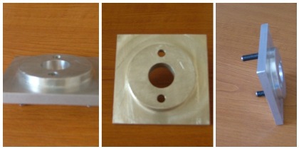

Příspěvekod jawson » stř čer 17, 2015 17:30:15
Jelikož tento týden není v arbeitu moc práce tak sem si v mezičase vyrobil přírubu na sání dell orto , (boť sem ju nikde nesehnal) a když už sem byl v tom tak sem rovnou udělal i přírubu na výfuk hikone :)
priruba vyfuk.jpg (20.95 KiB) Zobrazeno 9870 krát
jawson
Příspěvky: 56
Bydliště: Břeclav
Re: jawsonova 210na
Příspěvekod ridchey » stř čer 17, 2015 17:37:31
pekna prace, na ten vyfuk mi pripadne ten otvor kapku maly. jestli je podle originalu,tak na Hikoneho bych ho udelal vetsi, ale fotka muze klamat :-)
Re: jawsonova 210na
Příspěvekod jawson » stř čer 17, 2015 17:45:03
je to 19 mm, trubku mám 20 mm , radíš zvětšit ?
