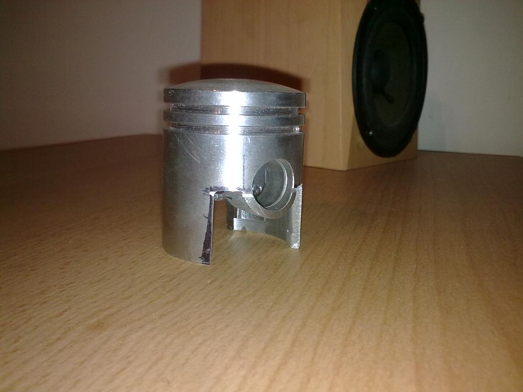

pist pod 55g se me nepovedlo obrat,mozna by to slo ale bylo by to moc prace a tech 5g snad preziju:) jinak motor jede v otackach pekne za plynem ale zda se me ze v nizkych je slabsi,mozna je to tim ze jsem ho zkratil a tim zmenil dobu otevreni pod pist,chtelo by to klapku nebo souptako,to by bylo jeste lepcejsi... mozna by to slo pak i preplnovat 8)

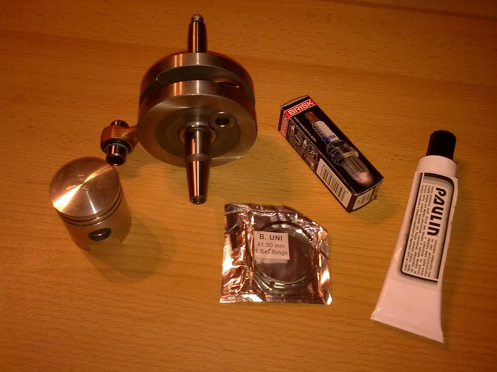

obednane vecicky od sesy prisly uz se na tom i pracuje:)

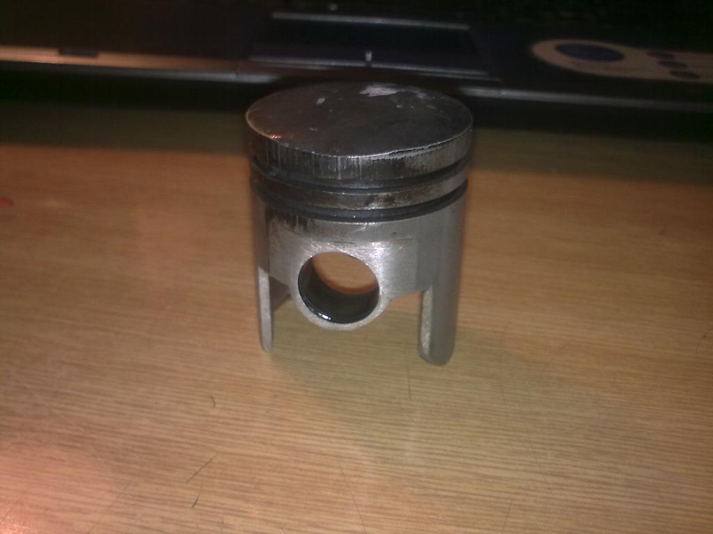

a novej pist v hrube opracovan prumer 41,47mm
starej pist doslouzil prumer 39mm
nova klika pist krouzky svicka a tesneni

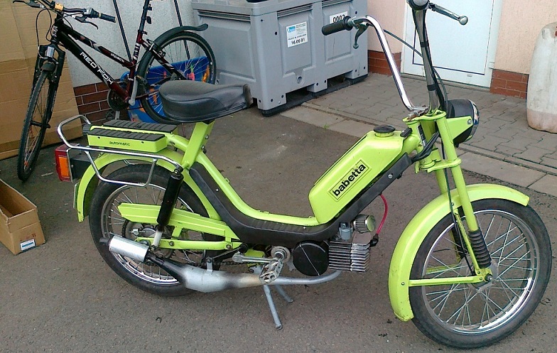

Re: Zelená 210ka
Příspěvekod janeon1 » pát čer 21, 2013 22:21:41
prikladam cele foto, vyfuk neni dokoncen nemam material na koncovku. prijde tam 15 az 20cm dlouha trubka s vnitrnim prumerem 16 nejspis dozatacky jako scooter at tam vyjde jeste tlumic

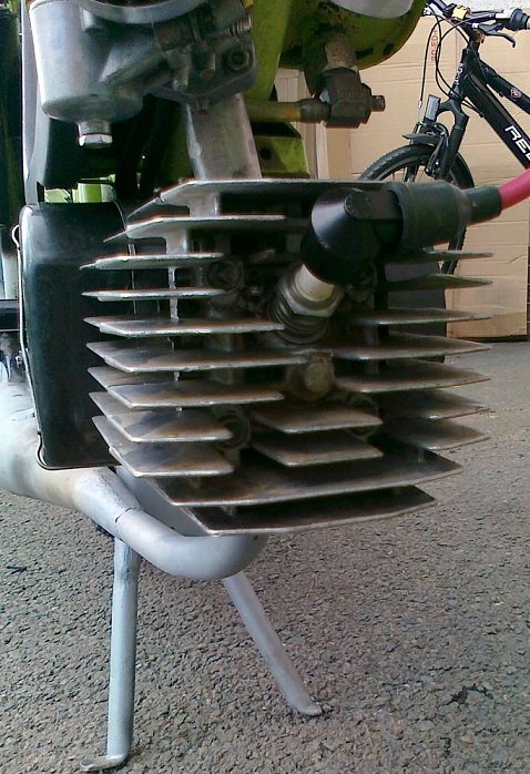

a tady jsem se snazil na halve upravit trochu proudeni mezi zebry, vybral jsem vetsinu hliniku mezi zebry kde maj byt vlozeny jakesi gumicky. Nic necinka, nevybruje takze by nemel byt problem.

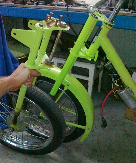

Příspěvekod janeon1 » pon říj 13, 2014 0:23:22
aktualne jsem doopravoval ram ktery u predniho drzaku motoru zacal vlasenkovite praskat asi na trech mistech. Vymenena byla cela predni cast tj. vidle riditka a hlavne kolo s brzdou z fichtla.
Duvod? vetsi brzda pevnejsi savle a mozost zmeny vysky a tvaru riditek.
motor je kuchly na stole, pote co se vysypalo prave lozisko kliky a pripravuji se zasadni zmeny at to frci konstantne aspon 80
foto zitra :arrow:

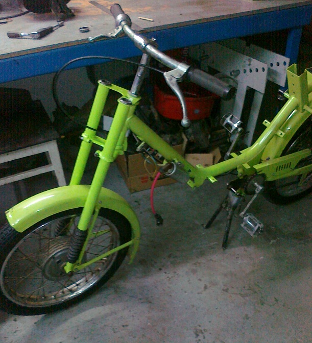

Příspěvekod janeon1 » úte říj 14, 2014 23:15:00
nove vdile jsou na miste, jsou o 3cm delsi pokud to bude delat problem upravim horni bryle a savle popustim.jeste se vyztuzi hlavko zespoda a dodela drzak svetla.
Krom riditek jsem chtel at to vypada jako origo
srovnani
celek
praskliny na ramu taky opraveny, uz jen postavit motor a zrenovovat brzdy
