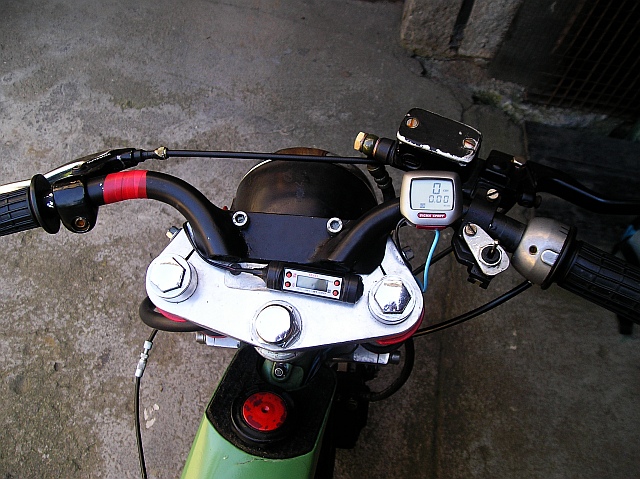

Příspěvekod Fajn-Tom » pát čer 03, 2011 19:42:10
Přídělal jsem na zkoušku teploměr. Stál 160kč a je od -50 do +300C°, měří i ve Farenheitech. Akorát display mohl být větší

A protože jsem si ještě nekoupil novej píst, tak jsem ten starej vzal smirkem, ale víc jak 70km/h jsem nejezdil, radši jsem ubral než abych to zase zadřel :lol:

Písni sem,prosím,odkud máš teploměr a nějaké zkušenosti co jsi sním udělal. Dík.

Příspěvekod Fajn-Tom » sob čer 04, 2011 9:50:52
mam ho z ebay http://cgi.ebay.com/X-Digi-Cooking-Food-Probe-Meat-Thermometer-Kitchen-BBQ-/230630401965?pt=LH_DefaultDomain_0&hash=item35b2a4a7ad néni to přesně ta aukce, ale to je jedno
je to teploměr na měření teploty masa :lol: oddělal jsem měřící hrot, termistor jsem připájel na delší drátky a zalepil jsem ho do navrtánýho šroubu

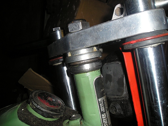

Příspěvekod vitek114 » sob čer 04, 2011 10:27:38
zajimavej teploměr na maso :D ,mam strašnej problem stěma vidlicemapořad mě to nejde nijak udělat už sem stoho na prašky dal sem podložky matky a pořad se to vykla a povoluje se ten středovej šroub

Příspěvekod Fajn-Tom » sob čer 04, 2011 11:04:46
já to mam takhle: misky v krku řízení puvodní, kuličky i jejich počet taky původní, ty kuželový mezikusi jak vnich jezdí kuličky jsem dal ty co mi přišli s vydlicema. Na ně jsem dal asi velký 3 podložky, pak tu matku a stáhnul ji co nejvíc, ale aby šli řídítka volně otáčet. Navrch horní brejle a matici, bez ní se ti bude ta spodní povolovat
Příspěvekod Fajn-Tom » sob čer 04, 2011 18:23:35
Upravil jsem filtr aby to netarokovalo (to se povedlo, ale pořád tam je propad výkonu) a šel jsem zkoušel ten teploměr. Při jízdě do 70km/h teplota 125°C, jak je víšší, motor ztrácí výkon a začíná zase tarokovat. Maximální teplota 139°C, čidlo mam na kraji hlavy.
Z kopečka jel kamarád za mnou autem 85 km/h, já jsem měl asi 3/4 plynu, nechtěl jsem to zase zadřít :lol:
Příspěvekod vitek114 » pon čer 06, 2011 18:37:06
tak už sem přišel proč mě to tam nejde chybí tam totiž ta středová matka :D
