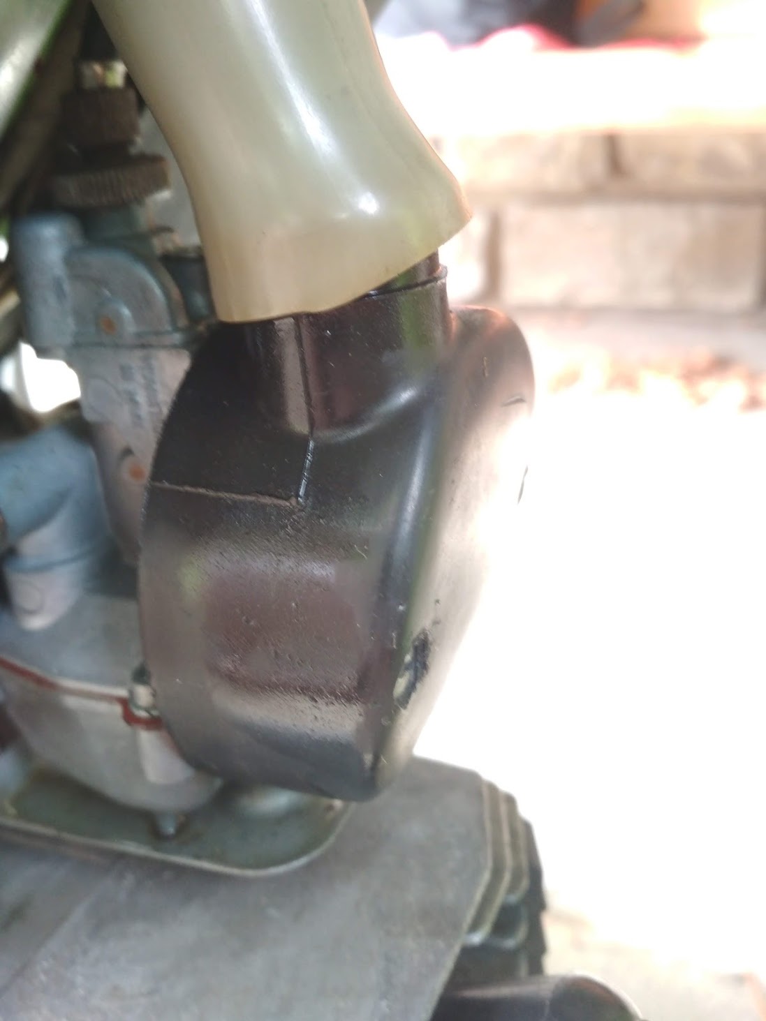

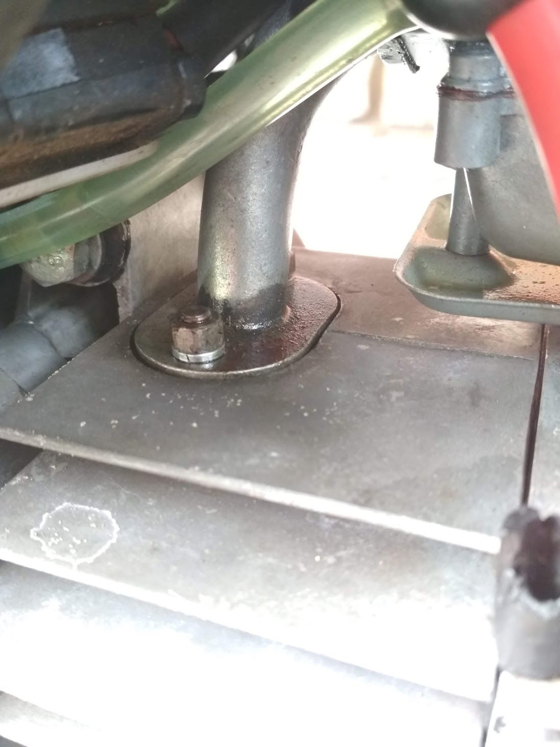

tak nejak laboruju s chcipanim na krizovatce a cernou svickou...vcera jsem prijel domu a koukal jsem ze maticka kterou je pridelane sani do valce bubla..a taky ze je mastnota na te cerne kulate krabicce sání...viz foto... muze jedno nebo druhe mit nejaky vetsi liv, nebo to nemusim resit...
Babetta 210 zelená žába
Kruan
Příspěvky: 313
Re: Kruanova Babetta
Příspěvekod Azor » úte črc 23, 2019 11:45:36
Tak bublat by to okolo té matičky rozhodně nemělo, bude to tam určitě sát falešný vzduch. Takže tam dej nové těsnění ( nemusíš ho shánět, stačí vystřihnout z nějaké čtvrtky - krásný obrys, abys věděl jak stříhat získáš tak, že dosedací přírubu kolínka umažeš trochou šmíru a obtiskneš to na tu čtvrtku + trochu zatlačit prstíkem a máš to krásně "namalované"). Před nasazením potřít mírně obě strany těsnění vazelínou. Ten černý plast bývá trochu ušmudlaný, pokud dobře sedí tak to zatím neřeš, akorát koukám, že je trochu neesteticky krátká ta šedá hadička spojující karbec s dírou v rámu (asi je krátká), to by sneslo tam dát kousek jiné (nemusí být zrovna originál, hlavní je průměr, aby dobře seděla).

Příspěvekod Kruan » úte črc 23, 2019 12:10:06
Diky! ...minuly tyden jsem koupil celou sadu tesneni a i tu hadici k sání, tak to muzu klidne vymenit...
