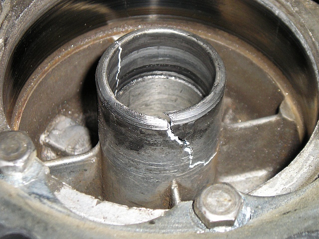

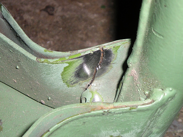

Příspěvekod Fajn-Tom » pon čer 13, 2011 15:22:40
Popraskanej rám a náboj kola
