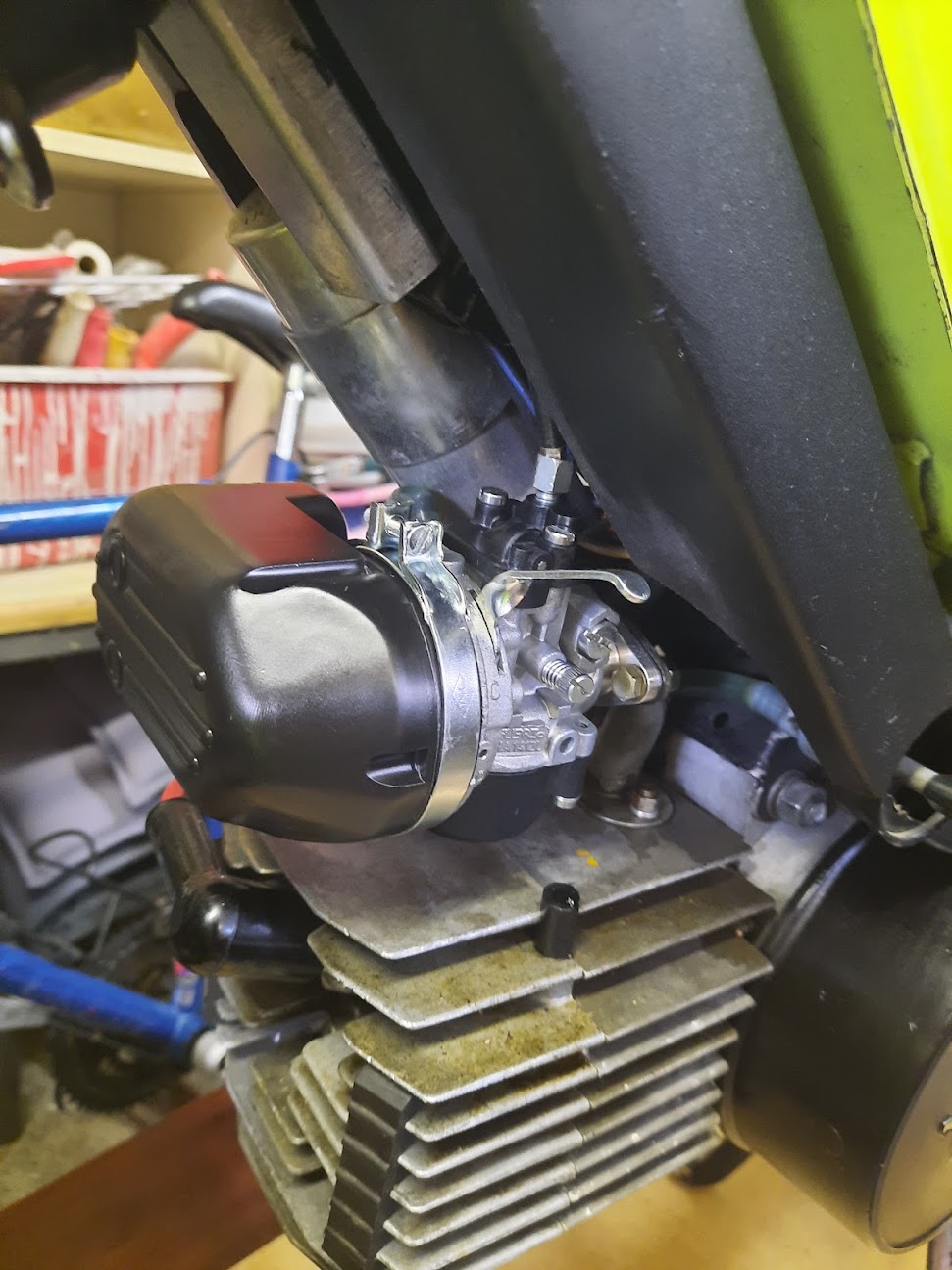

Tak jsou dva roky pryc a ja na babette ujel asi 50km :) Ted jsem na ni 3 dny jezdil a problem se spatnym chodem v otackach je stale stejny. Karburator jsem nerozdelaval a ani nezkousel jiny , jak mi zde radil Azor. Proste nejak nemam cas travit hodiny zkousenim jineho karbenatku :) Vcera jsem po jizde zkusil vytocit babiznu na stojanu a krasne se vytoci do otacek...za jizdy nikoliv. Jeste me trosku desi zvuky ze skrine kde je gumovy remen...pokud babetu tlacim s nenastartovanym motorem, tak tam neco dost drhne/vrze (gumovy zvuk), tak na to jeste mrknu...
Edit. Jinak jsem prave objednal novy karbec Dellorto, tak uvidime..alespon vyradim jednu moznost, proc to nechce jet :) hlavne doufam, ze to neni nekde v elektrice, pac to je pro me spanelska vesnice :)

tak prapodivne zvuky od spojek uz jsem diagnostikoval....ten remen co vede pod spojky se dotyka kolecka pod spojkama a to vydava ten vrzavy zvuk...trosku mi neni jasne, co vymezuju polohu toho remenu...jezdi si dovnitr a ven ....z boku uz je solidne obrouseny
jinak otravne cukani a nizka maximalka vyresena vymenou karburatoru Mikov za DellOrto...motor jde mnohem ochotneji do otacek a lepe řadí a rychlost 50km/h je uz pouzitelna :) montaz byla jednoducha, takze kdo premyslite o vymene, tak se toho urcite nebojte...
