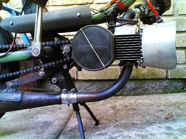

Nové kolínko... Zmizela tím díra ve výkonu v 8000 ot/min a naopak v těchto otáčkách to má výkon vejvišší
Začíná chytat modrou barvu, to se mi líbí :lol: :lol:

Dnes jsem si málem rozbil hubu, když jsem v zatáčce škrtnul výfukem a silnici :lol:
edit: Výkon motoru docela překvapil. Sice to néni žádný dělo, ale na to, že je to muj první upravenej válec je to slušný. Po rovince 70km/h to jede, víc se motor nechce vytočit, ale to snad ještě doladím karbcem.
Jen pro zajímavost, když jsem motor na jaře složil, tak jsem zkoušel maximálku do kopečka co mam za barákem a byla 42km/h. Dnes jsem tam jel 65km/h.

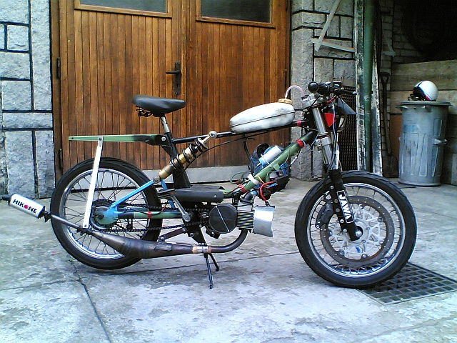

keby som nevedel tak by som povedal ze to neni babetta :) :) perfektna praaca .. proste hodnotenie za 1.. :D
Příspěvekod Fajn-Tom » ned črc 24, 2011 17:34:34
dík... už se mě několik lidí ptalo co to je za motorku, protože to nepoznaly :lol:
Příspěvekod vitek114 » ned črc 24, 2011 23:44:36
cau prosimtě tu nadrž jak tam maš tu tan nechaš neni moc mala

Příspěvekod Fajn-Tom » pon črc 25, 2011 9:50:09
Vypadá malá, ale má 3 litry, což je jako původní. Spotřeba se mi zatim pohybuje kolem 4,5l a to jezdím skoro pořád plnej, takže 60km na to ujedu a to zatim stačí.

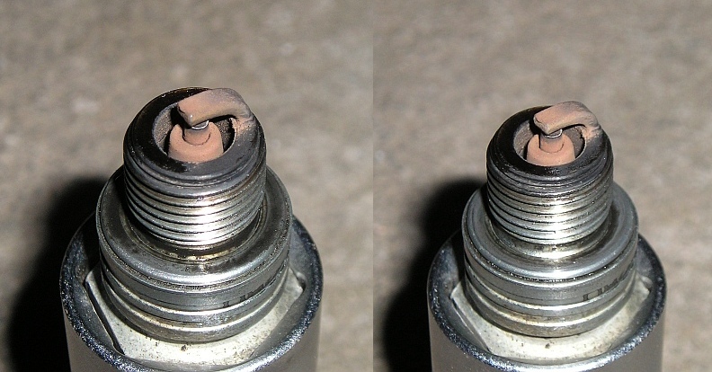

Půl dne ladění a ve finále nic :x do 9000 ot/min jede krásně a pak najednou konec, cítím jak motor přestane táhnout a to i když jedu do kopce. Asi o pár cm zkrátit výf. koleno a mělo by to být dobrý.
Rozdíl mezi tryskou 91 a 94. Žádný není :-D
barva svicky.jpg (146.67 KiB) Zobrazeno 15944 krát
