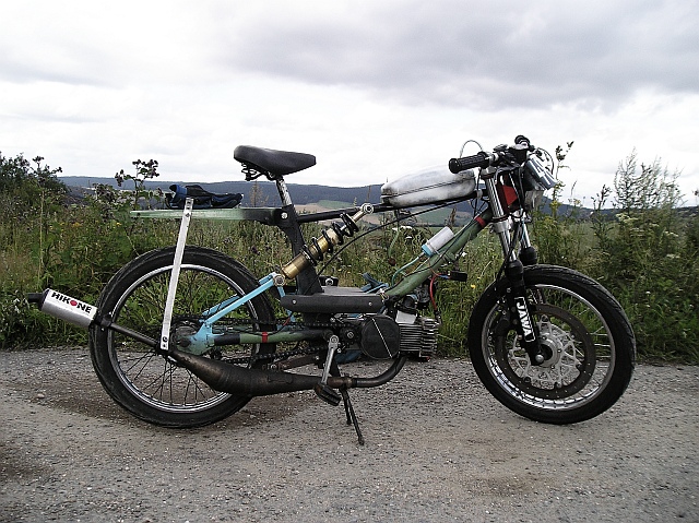

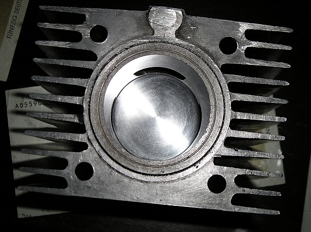

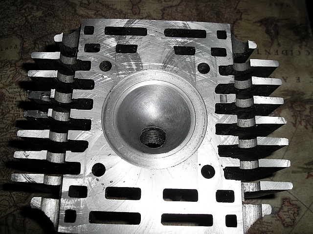

První zkouška nového válce a jsem docela zklamanej. V nízkých otáčkách to vůbec nejede, mezi 7000 a 8000 je díra a od 8000 do 10000 je to mazec, víc jsem nezkoušel, mam najeto zatím jen 30km. Maximální výkon podle mého odhadu je mezi 9000-9500 a bude přibližně 6 koní
Pokud se mi nepodaří dostat víc krouťáku mezi 5000 a 7000, tak válec letí pod ponk :lol:
3, 4, 5 kanál. Co bude dálší??
Ještě informace o maximálce. Zatim 70km/h do mírnýho kopce, ale měl jsem rozjezd na rovince kde bylo 65km/h a v kopci to ještě na těch 70 vylezlo.

výfuk to je věda. S 25cm kolenem výkon jen ve špici a max. otáčky 9900, s 31cm kolenem výkon už od středních otáček, ale max otáčky zase jen 9900. Koleno 30cm průběh výkonu stejný, ale max otáčky 10200.
Výletovka zkoušena 15, 20, 25cm a žádných změn jsem si nevšimnul. Změnu by odhalila jedině brzda :lol:
edit: seru na to, už mě to ladění nebaví. Jsem zkoušel po 0,5cm hejbat s výfukem, ale buď to jede od spoda, ale ne ve vysokých a nebo obráceně. :x Proto jsem zvolil kompromis, rychlost do stoupání 68km/h, po rovince 71km/h a z kopečka 76km/h (10500ot/min). Výfuk hikone se na můj motor nehodí, za hranicí maxima má velmi strmej pokles výkonu, a nedovolí větší otáčky ani z kopce, proto rozdíl rychlosti do kopce a z toho samího kopce dolů je jen 8km/h :? Nezbyde mi nic jinýho než si vyrobit výfuk jiný a doufat, že bude lepší :D

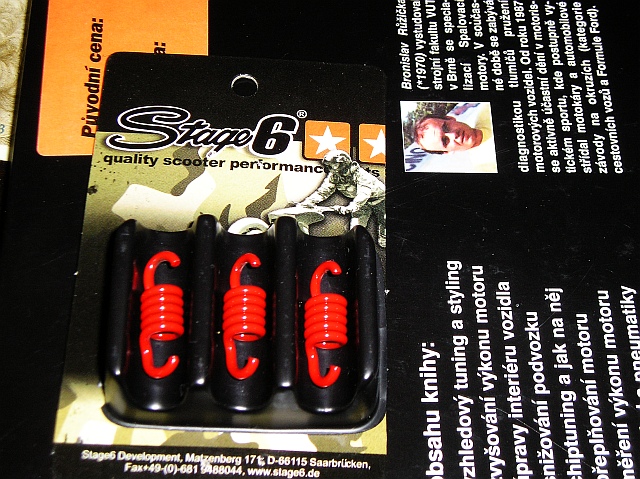

Nové pružinky do spojky. Prvních pár rozjezdů bylo super, spojka zabírala asi v 7000 a odpich byl parádní. Bohužel pak si pružinky usedli do čelistí a do kolíků a rozjíždí se asi v 5500. :x
Příspěvekod Citr0nik » úte srp 09, 2011 13:36:35
slusne co ta vysli tie pruziny ?
Příspěvekod Fajn-Tom » úte srp 09, 2011 13:41:03
130,- stejně jako ty předchozí bílí, akorát tyhle jsou tvrdší

Nastavil jsem lehce chudou směs (tryska 82 a jehla nejníž) a jede to lépe, 72km/h do mírnýho stupání, na rovince 76km/h. Sice se to hřeje, ale to snad vyřeší přídavný plechy.
