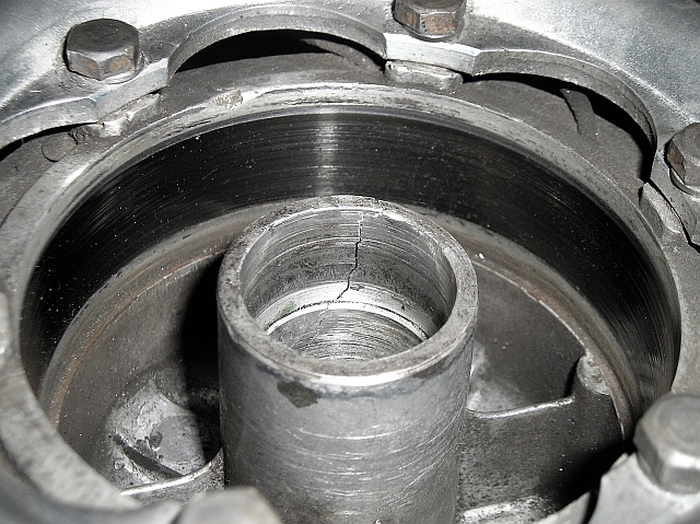

Příspěvekod Fajn-Tom » ned srp 14, 2011 16:01:52
To že se mi podařilo přidřít válec a píst u výfukovýho kanálu by mi ještě nevadilo, ale tohle už je moc... znova prasklý :x takže končím, nový kolo už kupovat nehodlám
Příspěvekod Dr.House » ned srp 14, 2011 18:33:59
a nevešel by se přes to nějaký vytočený kroužek který by to zpevnil?

Příspěvekod Fajn-Tom » ned srp 14, 2011 19:31:53
možná jo, nesměl by být moc silný aby nevadil průžinkám na paknech, ale taky ani ne moc slabý aby to vydržel. Kroužek by tam musel být nalisovaný. Ale nevim jestli by pomohl proti vymačkání uložení, protože nejdřív se mě to vymačkalo a pak až když jsem ložisko zalepil, tak to prasklo. Každopádně nový kolo na babettu kupovat nebudu a na tomhle starým to nemá ani cenu zkoušet. Dnešek byl poslední pro peklostroj se šlapkama :(

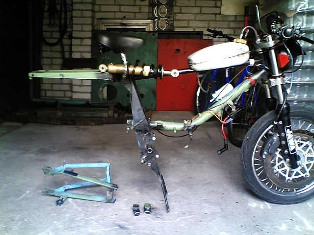

Příspěvekod Fajn-Tom » pon srp 15, 2011 16:45:36
Uříznul jsem kyvku, protože nešel vylisovat čep :lol: :lol:
Příspěvekod subrmi » pon srp 15, 2011 19:55:21
a proč si to řezal?

Příspěvekod Tommy » pon srp 15, 2011 20:40:08
uz to opadava :D suvrmi protoze mu nesel vylisovat cem neumis cist :D

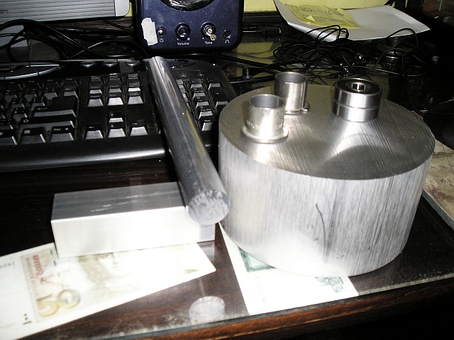

Nakonec jsem se rozhodl, že babettu ještě zkusim zprovoznit. Ve zkratce: jiná kyvka uložená na kompozitových pouzdrech, jiné kolo s hliníkovým ráfkem a větší brzdou, odstraněny šlapky a udělání jiného startování motoru. V neděli budu mít přístup k frézce a soustruhu, takže hotovo bude až příští týden.
Příspěvekod Fajn-Tom » pon srp 22, 2011 12:30:01
Nakoupen materiál a kompozitový pouzdra
