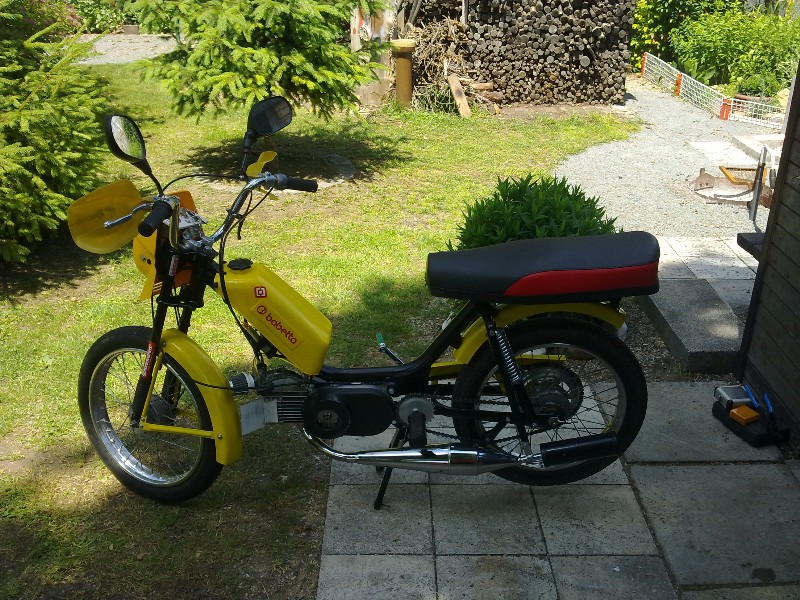

Ahoj,
Předvádím vám mojí novou tvář jménem Babetta 210 :=> Ejbý
Dneska jsem dodělal takový maličkosti, zejtra musím ještě dám větší trysku a hurá můžu začít ladit, dneska už mi to krásně drželo volnoběh akorát mi to pár krát střílelo do výfuku, no nic. Zejtra dám trysku, nastavím předstih a budu si s tím hrát. Tady máte pár fotek aby jste věděli jak je na tom :-)
Akorát mi chybí dám nový plast. kryt na spojky a dodat tam kryt na zápalko který už mám, ale nedal jsem ho tam...
Fotky najdete na tomto odkaze : http://ufiyk.rajce.idnes.cz/Predstavuji_vam_Ejby

Příspěvekod UfiYk » sob črc 02, 2011 11:28:25
Ahoj, chtěl sem vám říct že už sem Babettu skoro naladil, akorát musím dát ještě o něco větší trysku, na kterou musím počkat než příde a bude to ok.
Už sem se projel ale svíčka má takovou málo bílou barvu, takže ještě o něco větší a bude to ok.
S tou sníženou hlavou, odlehčenou spojku a těch detailů jde babetta krásně do otáček, táhne to jako kráva, to chci vidět až bude cihlová barva svíčky.
A ještě sem vás chtěl poprosit o Radu ten šroub na karbeci na štelování bohatosti směsy, tak to je jen na štelování volnoběžné směsi nebo celkové? Todle nějak nevím.
Díky, doufám že se vám bude Babetta líbit.
Mějte se
UfiYk
Příspěvky: 80
Registrován: čtv bře 24, 2011 20:59:52
Re: Babetta210 Tuning => Ejbý
Příspěvekod UfiYk » sob črc 02, 2011 11:39:50
Tak co vy na to? Jak se vám líbí můj vysněný stroj jménem Ejbý :-) Prosím o komentář co vy na to, co by jste ještě vylepšily atk... Díky

Příspěvekod Pionier201 » sob črc 02, 2011 15:45:47
Pekny stroj ta palubna doska sa vydarila.

Příspěvekod letave » sob črc 02, 2011 17:23:30
Hale kde jsi sehnal tu přední masku a ty krytky rukou??

Příspěvekod UfiYk » sob črc 02, 2011 18:09:59
Přední maska je z Motokrámku : http://www.motokramek.cz/dily-babetta-maska-predniho-svetla-cervena/ Když sem jí kupoval tak byla ve více barvách, nevím jestli jí budou ještě mít
A kryty rukojetí : http://www.motokramek.cz/index.php?searchstring=kryty+rukojet%ED Taky mají ve více barvách a druzích.

Příspěvekod Angelo » sob črc 02, 2011 20:27:30
Chtělo by to dát nějaký kryt na zapalování :D , ale ten předpokládám tam dáš, to jenom na foto chybí. Mě se akorát nelíbí, ty uřízlý blatníky, ale to jenom věc vkusu. Celkově hodotím velmi zdařile! A už se ti podařilo vyštelovat karburátor?

Příspěvekod UfiYk » sob črc 02, 2011 21:09:10
Ahoj, díky moc.
Kryt zapalování sem tam momentálně neměl, ale mám koupený nový stačí ho tam jen nasadit. Zrovna nebyl na fotce.
Karbec jsem už vyšteloval, ještě tam dám nový těsnění mezi karbec a plovákovou komoru, a můžu jezdit. Už jsem to pár krát projel a po snížení hlavy a odlehčení spojky, to má zátah jako blázen, musím dotáhnout brzdy aby mi to vůbec brzdilo. Kryt sem měl sundaný kvůli seřízení předstihu

Příspěvekod Pionier201 » ned črc 03, 2011 11:39:03
Este by ma zaujmalo naco je ta mala packa na riaditkach.

Příspěvekod UfiYk » ned črc 03, 2011 11:56:55
Ta malá páčka na řidítkách je tam na sitič ke karbeci, časem koupím něco lepšího :-)

Příspěvekod letave » ned črc 03, 2011 12:36:53
Kde jsi sehnal to sedadlo hádám,je to sedadlo stela z motokrámku???
