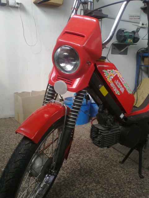

Pro kontrolu osvětlení a v městské džungli abych věděl že mě běží volnoběh když není slyšet. Jinak finální podoba.

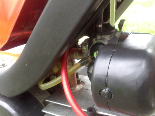

Tak jsem vyměnil gufera na klice a nestačím se divit, dneska sem to byl projet a jak jsem za ten heft potáhl tak jsem pocítil nečekaně pěkný zátah a na tachometru bylo rázem 70 km/h takže počítám reálných 65 km/h. Takže moje podezření na foukající gufero se potvrdilo, vyřešil se i problém nestálého volnoběhu. Jinak udělána úprava kapličky prohozením budíků jelikož lanko k tachometru bylo přiliš naplé a praskalo tak uvidím teď. Předělal jsem taky upevnění otvíracího sedla na zámek a hlavně jsem vyřešil zásadní nedostatek, a to že jsem neměl držák na pití. No byl jsem z toho, jak dobře to jede, tak nadšený, že jsem nestihl ani úpravy nafotit, takže fotky dodám posléze.

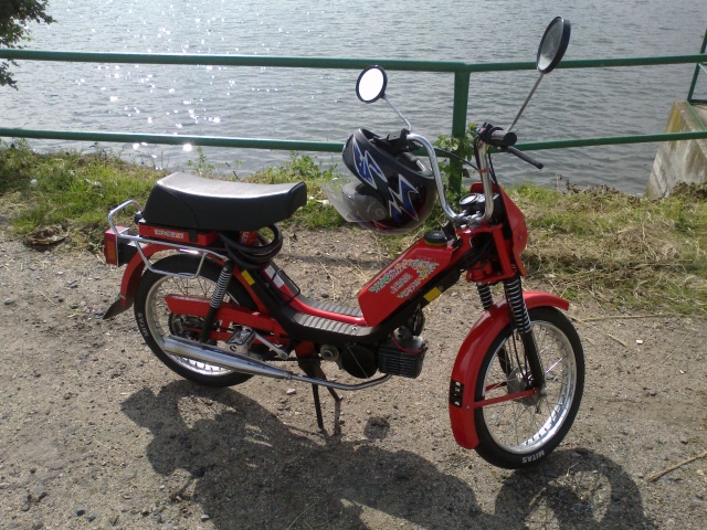

Tak jsem poslední dobou trochu laboroval a dal jsem na babču výfuk z koráda můžu říct že rozdíl oproti origu je nesrovnatelný! Babča má krásný zátah je podstatně tišejší i volnoběh je kultivovanější skoro MPI :D Výfuk pasuje, akorát na něj už nejdou dát krycí plechy a musí se udělat nové koleno. Na koleno jsem použil elektrikářskou pancéřovanou trubku, měla sice malicko větší průměr ale stejnou sílu stěny jako origo koleno a šla dobře ohnout. Další krok byla výměna karbecu za dellorto ale bez redukce na origo sání. Takže jsem vyrobil koleno nové z 15mm měděné trubky. (ještě ho musím stříknout). Celkový rozdíl proti origo verzi je parádní, motor je mnohem pružnější dá se daleko víc, v případě nutnosti, vytočit. Maximálka měřená radarem byla 68, tachometr ukazoval něco přes 70 takže to tak nějak bude. Teď pracuji na přední vidlici z koráda.

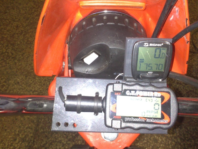

Příspěvekod mirra99 » sob lis 02, 2013 21:09:07
Takže aktuálně vyměněná přední vidlice za typ z koráda ve vidlici jsou přemotané pružiny za tvrdší (by Koby) babetta teď s kombinacích zadních teleskopů krásně drží stopu (můžu klopit co mi šlapátka dovolí) a na hrbech neposkakuje. Namontovány kryty rukojetí (nechápu jak jsem mohl jezdit bez nich :) dá se bez rukavic i v tomto počasí. Mám i novou přístrojovku s cyklotachometrem a optickým měřičem otáček motoru. Co není vidět na fotkách je motor po celkové GO krom výbrusu a namontovaná volnoběžka (na přístrojovce ty tři dirky jsou na šrouby když ji nemám zaaretovanou). Další plán je přemotat cívky na 12V jelikož jsem sehnal parabolu z mustanga na normální žárovku.

Příspěvekod Pavel » pon lis 11, 2013 18:13:43
Pěkná evoluce.Vypadá to pořád ještě jako Babetta. Jinak mě se hodně líbí ten snímač otáček.
Uvítal bych v další úpravě na palubovce měřič okamžité spotřeby paliva. To je také užitečná věcička. Naučíš se jezdit úsporně a při přidání plynu uvidíš, že ti to žere třeba 10L/100. Další výhoda je, kdy budeš moci pak dělat další úpravy motoru s ohledem na spotřebu. Ještě mě napadlo, že by se mohlo hodit elektronické řízení předstihu v závislosti na otáčkách. Pak by ti Babča zabírala víc od spodu a vytočil bys ji do vyšších otáček. Ale to asi až jako další úpravu po té spotřebě.
Re: Babetta 210/121
Příspěvekod mirra99 » pon lis 11, 2013 21:05:56
Děkuju tak R6 z toho neudělám :D aktuální spotřeba není pro mě až tak důležitá (dobrý brouk), ale budu dělat jednoduchý palivoměr, hadička kolem nádrže a na konci bude ještě jeden ventil jako odvzdušňovák. S tým proměným předstihem sme kdysi laborovali na simsonu to chce překopat zapalování a když nechám válec jak je tak účinek nebude až tak podstatný. Do tunění válce se mi nechce z důvodu výdrže nehodlám to z Chorvatska tlačit :D

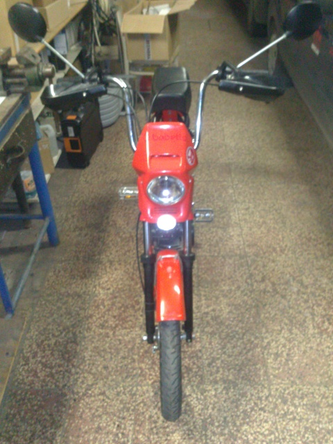

Tak cívky přemotány. Přemotal jsem dvě světelné (mám ty s více plechama) 0,6 drátem. Namotal jsem 190z. Přední světlo jsem kuchl a vyměnil jsem origo parabolu za mustangovou, na ní jsem musel akorát odřezat oka které jsou třeba jen pro origo světlo. Sundat sklo z paraboly byl mazec ale povedlo se. Žárovku jsem použil 12V/25/25W. Pro přepínání tlumené/dálkové jsem použil origo vypínač který jsem vyměnil za vzhledově stejný přepínač. Na zadní světlo jsem použil klaksonovou cívku na kterou jsem pověsil dvě žárovky 12V/10W a 12V/5W dvě objímky ve světle mám a ze zkušenosti vím že samotná 10W hoří. Svítí to úplně nesrovnatelně hlavně na dálkové už vidím i já když jede auto proti mě :D . Akorát pozor na směr navíjení cívek malinko jsem se na tom vyškolil, musí být motány stejným směrem! Dal bych sem i fotku ale nevím jak to vyfotit aby to bylo zřetelné :? každopádně předvedu až se někde potkáme :D . Teď ještě namontovat palivoměr a byl bych zas na chvíli hotov. Kdyby někdo měl tak koupím Domino vypínač světla.
