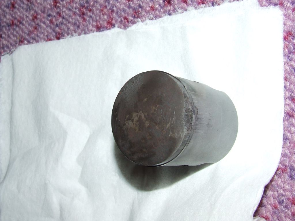

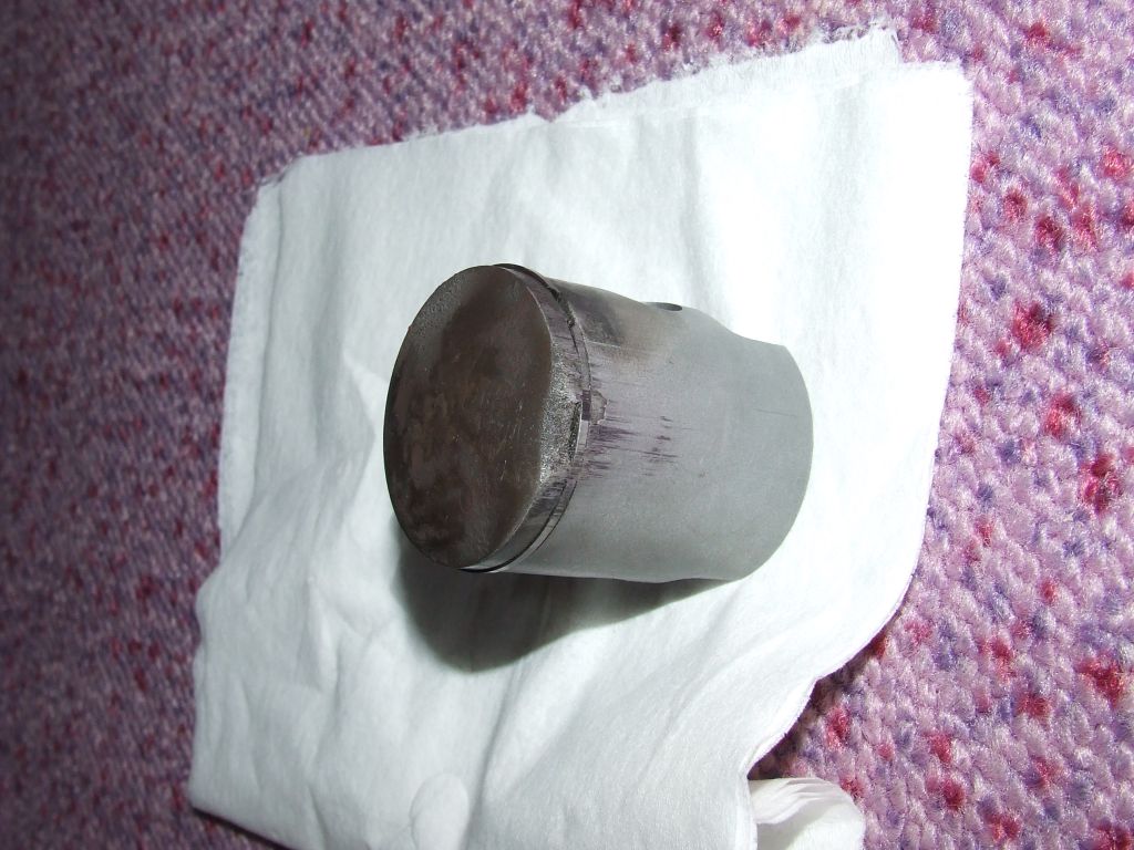

Přikládám lepší foto pístu...
Tohle je jediný místo kde je roztavené, u výfukovýho kanálu.

Příspěvekod Fajn-Tom » pon čer 22, 2015 23:20:06
jediný místo? a co to mezi sáním a přefukem? Podle fotky to vypadá jako natavenej píst. Takový písty se z upravených motorů občas vytahují, akorát ti mají většinou ještě ve prostřed jedno překvapení navíc, protože mají svíčku blíže k pístu. A vždycky za to mohla chudá směs a je zajímaví, že většinou to s tím nastavení karburátoru odjelo už nekolik závodů, nebo dokonce loňskou sezónu a nikdy ani náznak. Až jednou se změní teplota, tlak a vlhkost vzduchu, nebo začnou být horší gufera a pak to je hned :lol:

Příspěvekod alexandr-t » pon čer 22, 2015 23:24:11
Tak jestli to teda pak neni tím, že mě ráno když se vyjel stihla celkem průtrž mračen :lol: A mezi sání a přefukem to je očouzený od vyběhanýho kroužku, ale bez poškození.
Tak teda nakonec to bude asi zima a vlhko co mě sežralo píst, to mě poser :D

Příspěvekod Dr.House » stř čer 24, 2015 15:15:55
ještě tam ale vidím že ten píst je nějak divně natavený u jednoho přefuku, píšeš že se ti to stalo když si předělával motor na 225,mohlo to dělat i poškozené (protrhlé mezi šteftem a přefukem) těsnění, nebo špatná dosedací plocha motoru/válce

Příspěvekod ronin10 » stř čer 24, 2015 16:26:28
a nebo zakarbónovaný kolínko ale spíše zakarbonovaný kanálek výfukových plynů z válce,už prostě ta teplota kouřová nestačila se odvádět tak jako když to bylo čisté. a třeba se zrovna mýlím a mělsi to v cajku.

Příspěvekod alexandr-t » stř čer 24, 2015 22:36:42
Všchno udržuju čistý a těsnění sem zrovna pod válec dal taky nový. To co vypadá jako natavený mezi sání přefukem je karbon. Trochu sem to škrabal nehtem a zrovna tohle tam zůstalo, takže jediný poškození je opravdu u výfukovýho kanálu.
