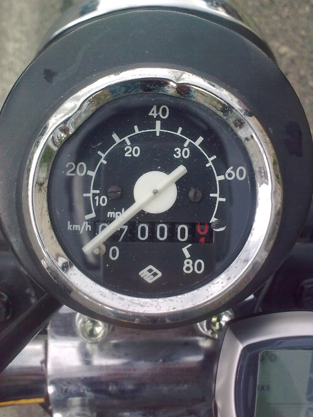

tak dneska nastal zlom :D

Re: Pankac1985-210
Příspěvekod Kruan » úte črc 08, 2014 6:31:35
Gratulujeme :)

Re: Pankac1985-210
Příspěvekod RottenFox » úte črc 08, 2014 7:42:06
Sedumdesát tisíc km, jooo? :)

Re: Pankac1985-210
Příspěvekod pankac1985 » úte črc 08, 2014 9:50:20
jj origo stav jen motor je po go a byl nutny vybrus loziska a gufera :lol: proste klasika :roll:

Re: Pankac1985-210
Příspěvekod Azor » úte črc 08, 2014 17:35:18
Teda já mám asi oči už nějaký špatný, ale vidím tam 7 tisíc, ne 70. To je sice zlom, ale zánovní. :?

Příspěvekod pankac1985 » úte črc 08, 2014 18:00:00
jj i i ja jsem spokojen slape jak fik jen bezna udrzba a dobry olej a pohodička

Re: Pankac1985-210
Příspěvekod RottenFox » stř črc 09, 2014 8:50:55
RottenFox píše:Sedumdesát tisíc km, jooo? :)
To měl bejt fór, ale nějak se mi asi nepovedl.

Re: Pankac1985-210
Příspěvekod pankac1985 » stř črc 09, 2014 9:15:16
ty vado kbyby mela 70tis najeto tak si nedokazu predstavit ten stav ty babetty :D

Re: Pankac1985-210
Příspěvekod RottenFox » stř črc 09, 2014 10:30:15
Jste mi úplně zabili dobrej fór. :D :)
