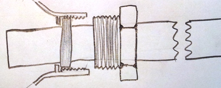

Já jsem ten přechod kolene do výfuku zatěsnil tak, že jsem si navlékl matku na koleno, kousek před vstupem do výfuku jsem namotal teflonovou pásku tak, že vytvořila jakoby kroužek těsnění až do průměru vstupu, pak jsem to celé posunul po trubce šroubovákem dovnitř, a zatáhnutím matky se to tam(předpokládám) roztáhlo. :idea: Těsní to teď dobře, ale je mi jasný, že když budu s vejfukem manipulovat,kvůli pokusům odhlučnit to, tak teflon se hned prodře.
Takže jak psal ridchey,těsnící kroužek by byl řešení. :wink:
Na podobným principu fungujou i elektikářský průchodky do rozvaděčů, jen zvolit vhodnej průměr těsnícího kroužku a použít nějakej silikonovej do vysokých teplot.
Nějak takhle:

momentalne testuju http://www.elotechnik.cz/v-krouzek-vs-20-nbr60.html
jde na koleno nasadit jen velmi tesne a do vyfuku se taky musi macknout sroubovakem, a ta manzetka se taky nevejde,musi se napred odriznout,ale jinak maznuto medenou pastou .... to zatim tesni....
