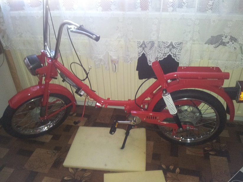

pocity pri skladani fungl noveho stroje nic neprekona.... :wink:
Re: Shadowa babettka 210
Příspěvekod shadow2410 » pon úno 02, 2015 14:44:18
zadní kolo sundáno dnes v noci vyměním v obou kolech ložiska. Když už se to skládá tak ať se to nemusí dělat znova. A v montáží se bude pokračovat zítra

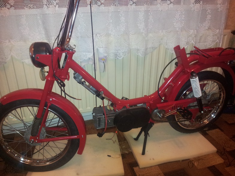

Příspěvekod shadow2410 » úte úno 03, 2015 16:21:27
tak zase o kousek dále

Příspěvekod shadow2410 » úte úno 03, 2015 20:57:15
tak motor nahozen ale málem mi s toho praskly rodidla
