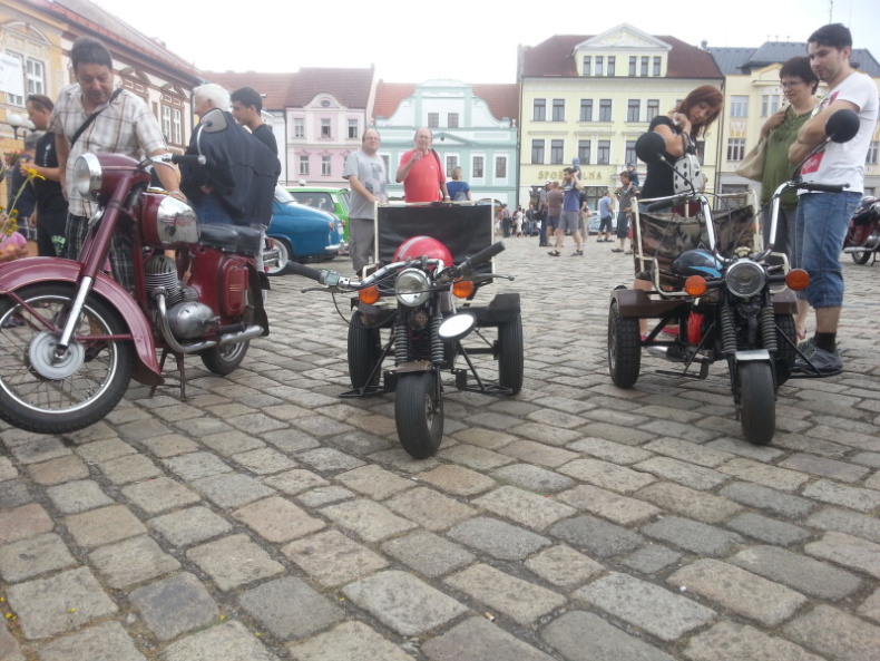

Tak v sobotu byl v Pelhřimově sraz veteránů. Mimo krasnejch strojů se tam sešli i 2 tříkolky ala babeta. Az najdu na netu foto nahodim odkaz.

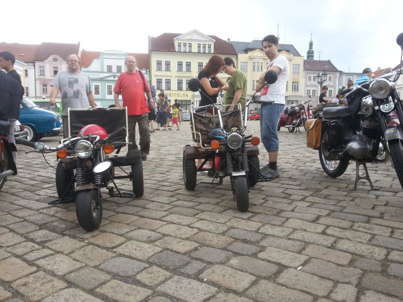

mé mobilní foto z pelhřinmova

Příspěvekod mr.fahrad » stř črc 29, 2015 19:01:13
A kdo najde jeden rozdíl... neřešte zrcátka mě jedno chybí...

jinak resena zadni naprava?

jj máš pravdu
