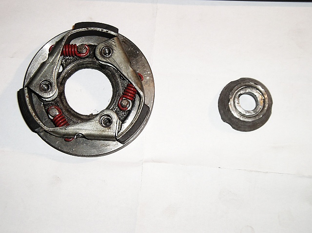

Spojka se dotočila :lol:
Příspěvekod Tommy » čtv zář 08, 2011 15:34:50
Chudinka :D me se stalo neco podobnyho ze me rozjezdovej buben vystrelil ven :D :D

Příspěvekod Fajn-Tom » čtv zář 08, 2011 18:16:01
Tommy píše:Chudinka :D me se stalo neco podobnyho ze me rozjezdovej buben vystrelil ven :D :D
mě už dvakrát :D

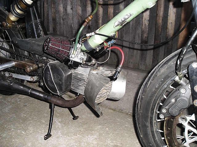

Příprava na Třtěnice... zítra večer snad už budu mít nový unašeč spojky, takže doufám, že kratší sání a lepší přechod výf. kanálu do výfuku nebude chtít změnu nastavení karburátoru, protože na to nebude čas :lol:

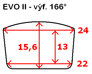

Protože už přemýšlím nad novým válcem, který by výkon posunul zas o kousek dál, dám sem výkres výf. kanálu který mam na současným válci....

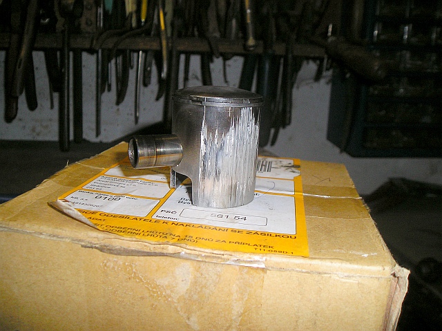

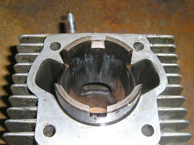

Včerejškem skončila životnost motoru. Už před závodem byly ložiska na klice špatný, pístní kroužek sjetej a netěsnil domeček pro klapku. Motor nešel víc jak 70km/h a strašně vybroval. K tomu se jel závod na rovině, takže pořád v 10000 ot/min, proto se válec neuchladil.
Takže nový ložiska, gufera a přetěsnit. Potom větší hlava, přídavné žebrování na válec a nechat si vyrobit větší sekundární kolečko. Stávající válec pošlu na výbrus a nechám si ho jako rezervní, protože přes zimu chci udělat válec nový.

Příspěvekod subrmi » ned zář 18, 2011 20:47:56
pán co mě dělal válec tak mě říkal ať žádný přídavný chlazení nedělám, že je to jen laborace s tryskou. Prostě tam musí jít dost směsy a ta ti ten válec musí uchladit. Tak jsem to nejdřív jezdil bez a vklidu. To chlazení jsem dělal jen aby to vypadalo :D

Příspěvekod Fajn-Tom » ned zář 18, 2011 21:25:57
to máš pravdu, s bohatou směsí se válec uchladí, ale mě to s bohatou směsí blblo a uchlastávalo (čínská kopie karburátoru), proto jsem musel odstoupit v Jinolicích a na Třtěnice jsem nastavil nepartně chudou směs. Navíc ty máš válec 210 ten má o dost větší žebrování než 207, a já mam ještě horní a spodní žebro uříznuté. S bohatou směsí jsem jezdil i bez náporových plechů na hlavě a v pohodě.
Přídavné žebrování budu dělat hlavě proto, že chci na novém válci posunout rozsah výkonu mezi 9-12ot/min (teď mam 7-10) a to už bude potřeba chladit
Příspěvekod subrmi » ned zář 18, 2011 22:46:20
a taky říkal kdybych tam neměl žádný žebra, že to prostě musí uchladit... ale asi to chce ňáký to žebro navíc pač to co chcem po válcích už je prostě moc :D
