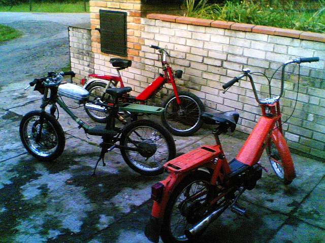

Dnes jsem zprovoznil nově přivezenou babettu 207, je to jedna z prvních typů. Má jinou kyvku, krátký řídítka, karburátor s průměrem difůzoru 10mm a výfuk s kolenem svařený. Delší dobu nejezdila, ale nalil jsem benzin šlápnul a chytla na poprvý. Sice v plným plynu vynechává a celkově jede hůř (32km/h na radaru) ale do zimy musí vydržet a pak bude menší renovace + upravený válec 210

Stejnej typ 207 mam taky :wink:

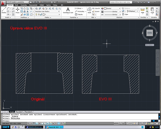

Je čas se posunout s vývojem dále. EVO III na papíře.

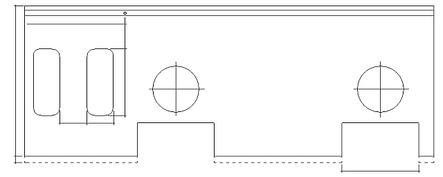

Válec
valec evo3- uprava zakritý.PNG (14.99 KiB) Zobrazeno 15861 krát

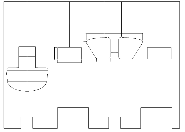

Píst
píst evo 3 zakrytý.png (10.88 KiB) Zobrazeno 15861 krát
Přemýšlel jsem že bych si válec nechal od někoho kdo se tím zabívá upravit, ale to bych pak neměl radost z toho jak to jede. Vlastní vývoj a výroba = cenné zkušenosti, které se v odborných knížkách nedozvíte :lol:

Pořídil jsem si další babettu, tentokrát 207.500. Zkrátil jsem koleno výfuku + tři dobře mířený dírky. Na radaru po rovince 42km/h z kopečka 48km/h. Motor je v dobrém stavu, takže plánovanou generálku odložím a jen ho přetěsním.

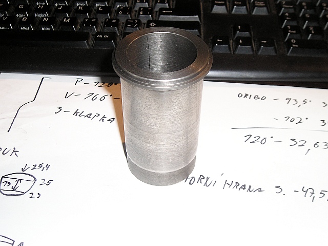

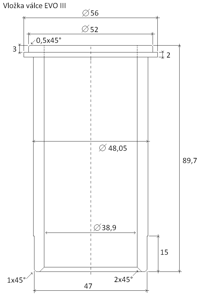

Nákresy hotovy a začíná výroba
vložka válce evo3 oprava.PNG (32.05 KiB) Zobrazeno 15801 krát
Starý válec
valec evo2888888888.png (16.59 KiB) Zobrazeno 15801 krát

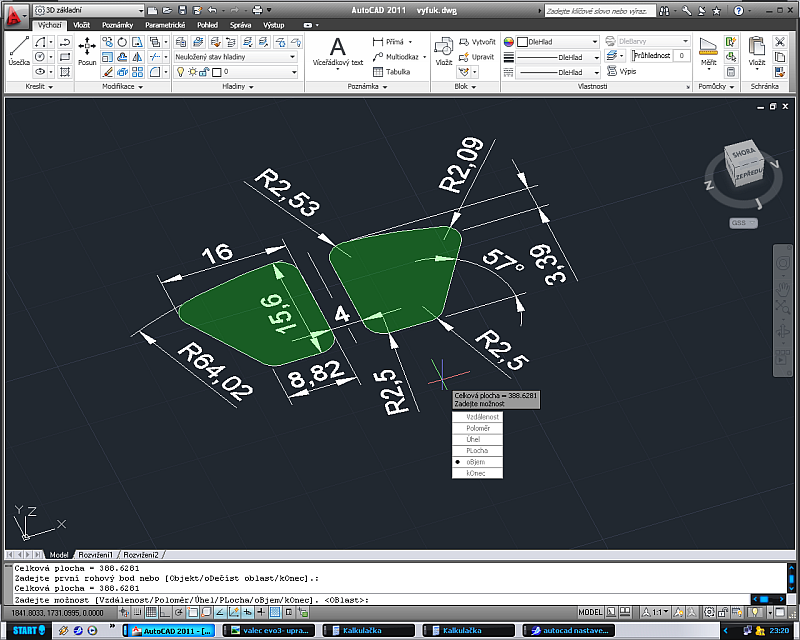

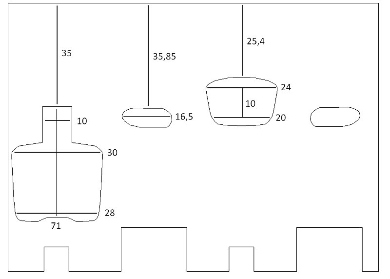

protože stále častěji něco rýsuji, začal jsem se učit v autocadu.
Prozatimní návrch výf. kanálu
