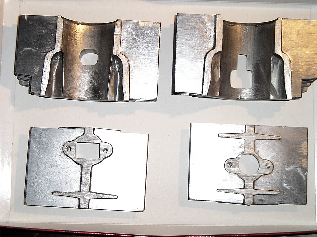

Polskej „válec“ rozřezán, ničemu jinýmu se totiž nehodí :lol:
Příspěvekod vitek114 » pát led 06, 2012 20:50:39
cože :D proč si ho rozřezal??
vitek114
Příspěvky: 302
Příspěvekod Fajn-Tom » pát led 06, 2012 21:38:23
potřeboval jsem zjistit sílu stěn u sání, výfuku a hlavních přepoušťáků. Navíc přepouštěcí kanály jsou u tohoto polského válce opravdu katastrofa. Dokončil jsem teď jeden válec 210 na závody „sériových“ babett :lol: pokud s ním majitel bude spokojený, tak zkusím udělat další a proto potřebuju vědět co si můžu dovolit.
