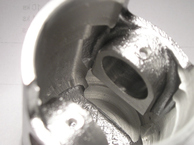

O 15% lehčí a menší náchylnost k zadření. Tak uvidím, jesti vydží víc než 15minut co vydržel předchozí píst :lol:
pist lehky.jpg (119.38 KiB) Zobrazeno 14779 krát
Příspěvekod vitek114 » úte led 10, 2012 18:25:54
15 minut :D co to máš za stroj broboha :D

Příspěvekod Fajn-Tom » úte led 10, 2012 18:45:54
byl tam problém v sacím kanálu, proto ten píst vydržel jen 15 minut

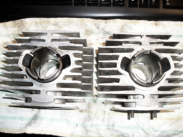

4 starty, 4x upraven píst a furt je to na hovno :lol:
Příspěvekod vitek114 » stř led 11, 2012 14:58:35
kurna vypadá to pěkně ta ten válec stou hlavou fakt pěkny

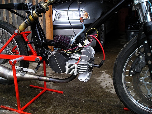

vyladit je pro mě teď to poslední. Nejdřív to musim zprovoznit, pořád mi to žere píst :lol: Navíc někde to přisává faleš už od prvního startu před měsícem a nemůžu přijíd na to kde, nový těsnění po válec a klapku jsem dával několikrát, ale už asi tuším. Po dnešku musim odvíst válec na svaření a nepatrně poupravit uchycení domečku :x
Na Tour de Soda nejspíše nepojedu, 3 litrová nádrž mi nevystačí :lol: Navíc během závodu zastavit a zhasnout motor nemůžu, protože než namotám provázek a nastartuju, což bude tak na 3-4 pokus, tak mi všichni ujedou :lol:
