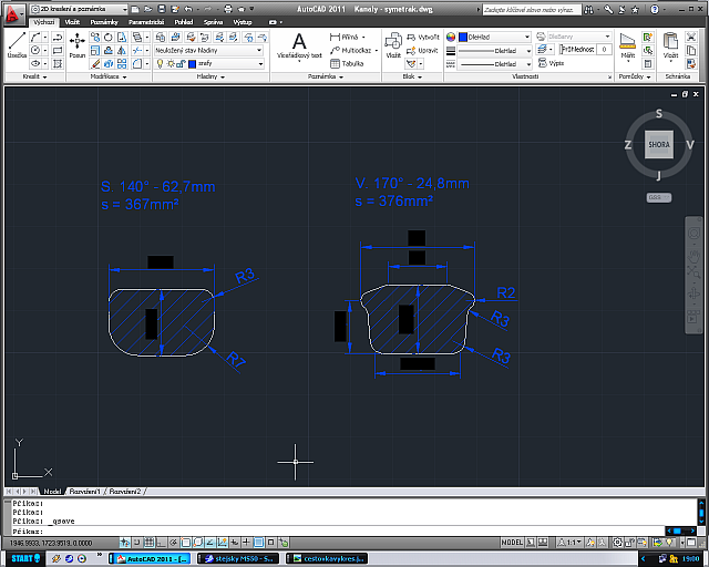

Příspěvekod Fajn-Tom » pát led 13, 2012 20:07:42
žádná klapka ani další přepouštěcí kanály. V jednoduchosti je síla :lol: možná...

Příspěvekod Fajn-Tom » sob led 14, 2012 1:29:08
Klapkový válec už zničil dva písty a ještě jsem se neprojel, tak nevim jak pojede.... Další zkoušení bude až se zavaří a předělá uchycení na domeček. Klapkový 5-ti kanál je zas experiment, takže na něj se taky nemůžu spoléhat, že pojede. No a tak musim udělat něco jednoduchýho jako rezervu, kdyby ty klapkový válce nejeli. Ale zas mam strach jestli jsem to nepřehnal s časováním výfuku.

Příspěvekod Fajn-Tom » sob led 14, 2012 13:13:58
Válec 207 má časování přefuků 93,5° a to je na nějakou úpravu hodně málo. Na minulým válci jsem měl origo časování přepouštěcích kanálů a nebylo to nic moc. Proto se zvětšením sání a výfuku musim zvětšit i přefuky. Válec 210 je na tom líp, ten má už 102° ale výfukový kolena jezdím 29mm a to do válce nedostanu.
