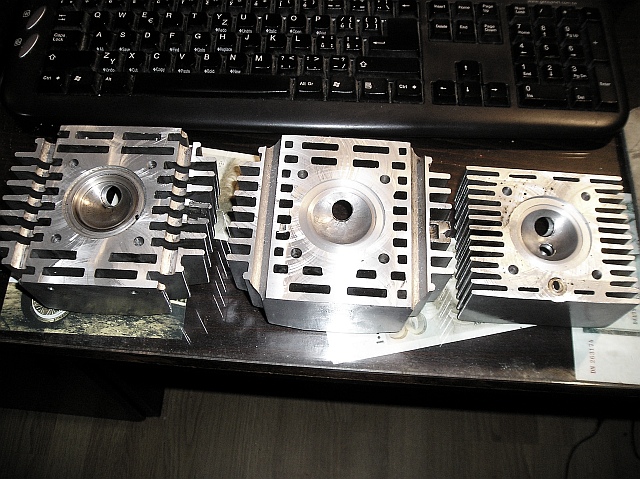

Přivezl jsem si dáreček. :lol: :lol: Válců je dost, upravený hlavy do rezervy taky. Jen ten motor mi pořád chybí :lol: Příští týden mi má přijíd nový válec na babettu, doufám že bude lepší než válce 207 a 210, protože za tu cenu bych měl celou pěknou babettu 207 :D

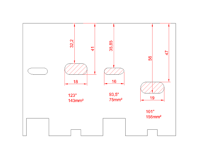

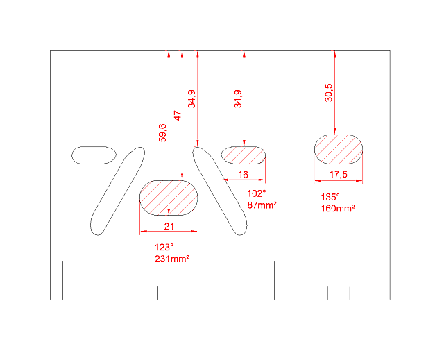

Příspěvekod Fajn-Tom » pon led 23, 2012 21:53:20
Když poprosíš :lol: né dělám si prdel :D Smazal jsem ho, protože jsem chtěl udělat stejný měřítko jako na výkresu 210, tak aby tu nebyli dva stejný s různou velikostí. :wink:
207 - originál-Model640x480.png (13.83 KiB) Zobrazeno 16140 krát
210 originál-Model640x480.png (18.82 KiB) Zobrazeno 16140 krát
který výkres patří k jakému válci snad poznáte :)

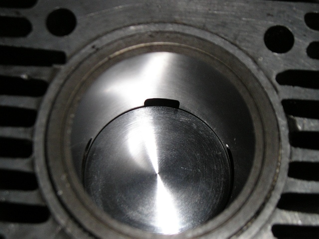

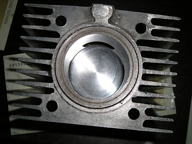

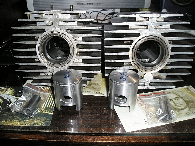

Mam na všechny co mají babettu dotaz. Byl by zájem o úpravu válce + hlavy na běžný ježdění? Původní karburátor a výfuk. Výbrus s větší vůlí (stačí zájíždět 50km), píst almet 1 nebo 2 kroužky, a to buď klasický 2mm, nebo i menší 1,5mm případně ocelový 1mm. Zatím jsem udělal dvě sady, jednu jsem dnes poslal zpátky majiteli a druhou mam pro sebe. Teď ještě nic nenabízím, ale až sleze sníh, tak budu testovat jak to jede, spotřebu atd... A pokud to bude vyhovující, tak by nebyl problém udělat tuto úpravu někomu dalšímu. :)

Příspěvekod PetrT30 » úte led 24, 2012 18:50:13
v čem to rýsuješ?
Příspěvekod Fajn-Tom » úte led 24, 2012 20:33:20
AutoCAD

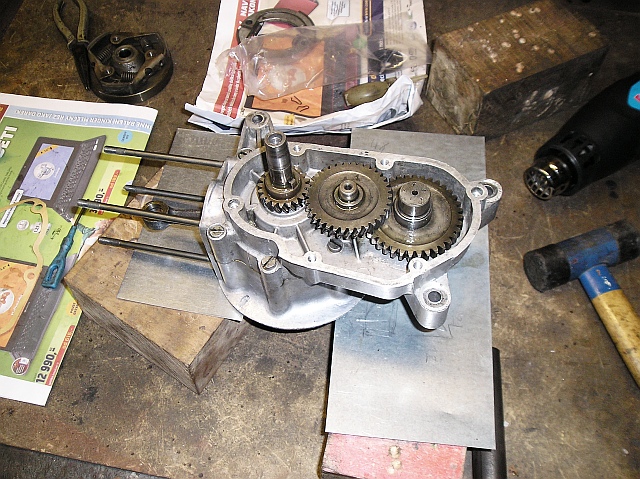

Skládám si motor na Tour de soda, kromě válce to bude čistá sériovka
