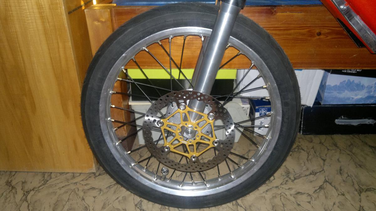

Ták a kotouče jsou doma...
Už jen našetřit na brzdy :D

To tam napasovat, tak bude babetta moje nejoblíbenější motorka ze všech na světě :D

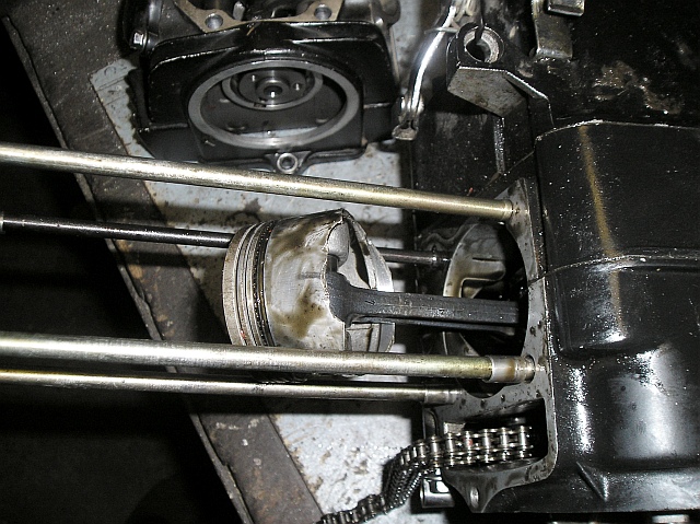

Příspěvekod Fajn-Tom » stř říj 17, 2012 17:04:38
Ještě mam někde nekopletní píst ze stejného motoru, zbytek pístu jsem z motoru vysypal, zametl a vyhodil :lol: Motor už jsem tak koupil, takže nevim jak se to stalo. Zřejmě to taky nebyl motor z číny :lol:
EDIT: našel jsem foto, až na pár detailů je to stejný motor. Jediný rozdíl je v tom že tenhle měl odhadem max 8koní

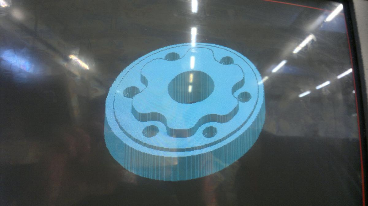

Příspěvekod Ondrero » pát říj 19, 2012 19:12:29
Tak na rajčeti jsou obrázky připravovaného přidělání kotoučů na bubny.
Skutečně jednoduchá redukce.
6ti šroubky M6 jí utáhnu k bubnu na krev a šroubky zalepím.
Pak celé kolo šoupnu do stroje,vyrovnám a vyfrézuji tu kytku,díry a osazení.
Tím by měl být kotouč co nejvíce souosej s bubnem.

Příspěvekod PetrT30 » pát říj 19, 2012 19:26:40
Paráda! Schovej ten výkres toho náboje do budoucna :lol:
