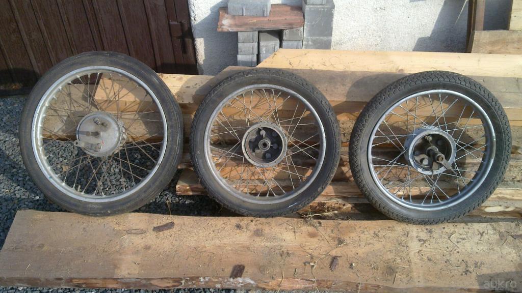

Kola už mám skoro zkompletovaný i s ložisky. Udělal mi to týpek co měl doma i ty víka s brzdovýma obloženíma :) .

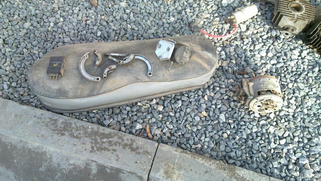

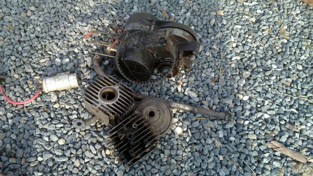

Tohle jsem dnes vydražil na aukru za 320,- :D Já myslím, že celkem dobrej kup.
Re: Změna je život
Příspěvekod vitek114 » pon úno 06, 2012 21:52:34
no tak to je paráda,bral bych ten motor :D

Příspěvekod PetrT30 » pon úno 06, 2012 21:56:53
kvůli němu jsem to kupoval :)
Kola a sedlo na fichtla nechceš? Nechám to za 200kč.

Tak jsem si byl dnes pro ten zázrak z aukra. Je na tom motoru ještě jeden fungl nový buben startovacích čelistí + nový unašeč rozběhových čelistí + fungl nové obě čelisti (startovací a rozběhové). No a pak nějaké blbosti jako karbec, indučka, tyristor a další krámy.
Budu ho komplet dělat až na jaře.
Pak se mě týpek ptal jestli nechci ještě nějaké plechy na fichtla. Říkal jsm si "ty budou asi vypadat". Normálně jsou jako nový :shock: - kryt světla, blatník, nádrž.
Myslím, že se mi finančně zaplatil i benzín a večeře co jsem si dal po cestě :D
Celkové shrnutí - dobrej kup!

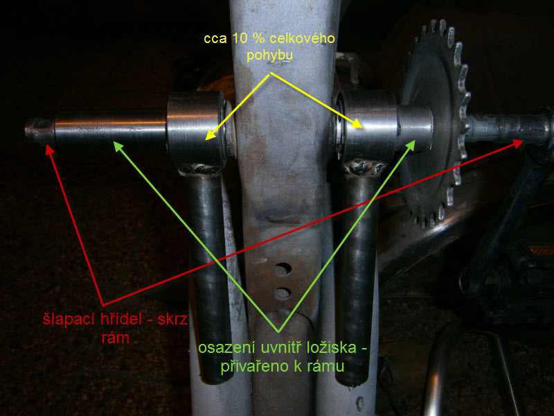

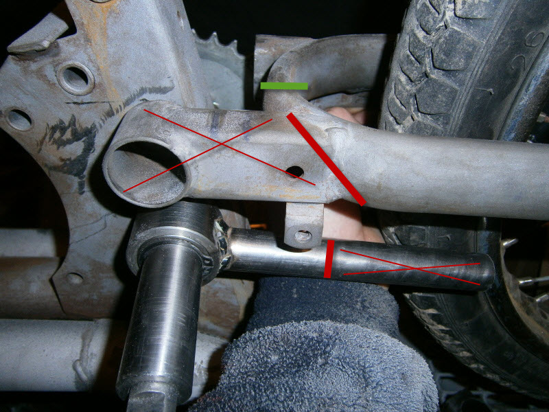

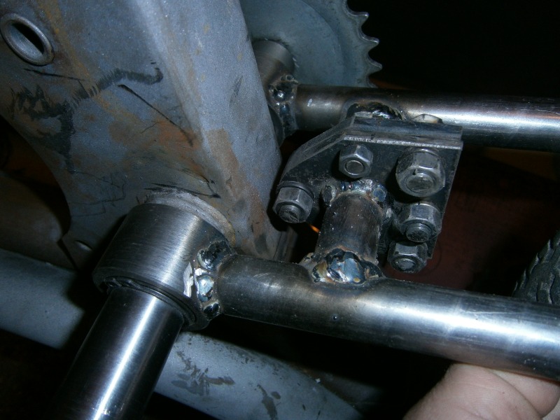

Chlapáci potřebuju radu :lol:
Potřebuju mít ty zadní ložiska na kyvce rozebiratelný. Připadají v úvahu dvě řešení.
První je: ty hřídele od ložisek co vedou k velkému Účku v polovině rozříznout (na obrázcích zeleně) a vložit tam 2x segment (plocháč), který půjde k sobě sešroubovat šrouby.
Druhá varianta je: rozříznout to Účko a vložit ten segment (plocháč) tam - opět řez označen zeleně.
Moje otázka zní: Co bude více pevnější? Mám strach aby se to nějak hodně nekroutilo.

Příspěvekod Fajn-Tom » pon úno 20, 2012 18:17:04
Já bych to udělal uplně jinak. Do ok na kyvce bych dal ložiska, tím bych prostrčil trubičku (čep). Mezi rámem a kyvkou silonový pouzdra aby se nemohla hýbat do stran. Na venkovních stranách gufera a segerovky aby náhodou čep nevyjel.
Bohužel z vlastní zkušenosti vím, že ani ložiska na kyvce nejsou věčný :(

Příspěvekod PetrT30 » pon úno 20, 2012 18:50:13
Už není cesty zpět :D :D
Není to efektní, ale efektivní (snad).

Příspěvekod PetrT30 » pon úno 20, 2012 19:03:36
Pohyb tam bude minimální - cca 10 %.
Segerovky na straně "ven" mám a dovnitř nepotřebuji - nemá se to kam hnout.
Přemýšlel jsem nad maznicí, ale to ložisko nemá mazací dírku ani drážku. Asi tam jednou za čas stříknu olej ze spreje.
