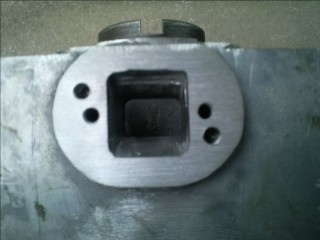

dej sem foto válce ať vím jakou zbraň na mě budeš mít :D Snad se ti to podaří líp odladit než mě :wink:
Re: Babetta 210 Speciál-(Projection 2)
Příspěvekod vitek114 » ned dub 01, 2012 23:57:29
jojo zejtra ho sem dam,ale žádna zbran to neni :D normalni válec akorat zvětšené sáni a výfuk + přefuky

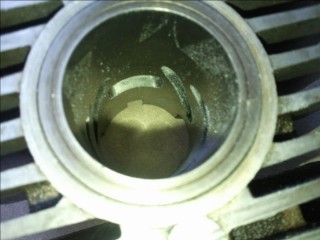

Příspěvekod vitek114 » čtv dub 05, 2012 21:58:17
tady je :D zatim jen tohle foto až ho dodělám a očistim tak udělam lepší foto

Příspěvekod Fajn-Tom » čtv dub 05, 2012 23:58:33
sání 135°??

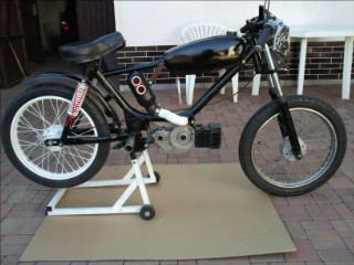

Dnes sem vše zapojil,nalil olej,a skusil nastartovat po 5 metrech naskočila :D chtěl sem se jen tak lehce projed ale neni to seštelované tak to chcipalo ale když se to rozjelo tak to má pěknej tah :D dokonce i na prdel šla a to sem nechtěl,doufám že to bude dělo až se to poaldi :D

Příspěvekod vitek114 » pát dub 20, 2012 23:49:16
no tak už nevim,motor nastartuju hned bez problemu ale jen na sytič,motor běži tak cca 2 min pak chcipne,přidam plyn chcipne vypnu sytič chcípne,ale co je nejhorší tak že to má strašné točky ale šroub co je na štelování volnoběhu tak se stim nic neděje at točim na jakoukoliv stranu tak pořád stejne už nevim co stim mam dělat,karbec sem komplet rozebral vyčistil a nic nepomaha

někde ti to saje faleš. Karburátor začínej ladit tryskou minimálně 100 a pak zmenšuj
Příspěvekod vitek114 » sob dub 21, 2012 11:08:49
skusim to byla tam 92 a dal sem tam 80,uvidim jestli to bude tim

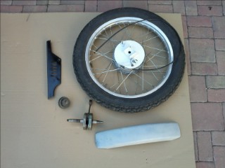

POZOR !!!!!!! RPODÁVAM TENTO KOMPLET,BEZ ZADNÍCH TLUMIČU POKUD MÁTE ZÁJEM PIŠTE + FUNGL NOVÁ ROZETA 45 ZUBU

Příspěvekod vitek114 » stř kvě 09, 2012 19:19:03
Tak ještě pár dílu na prodej a muže se začít nová stavba ale tento krát poslední :D
