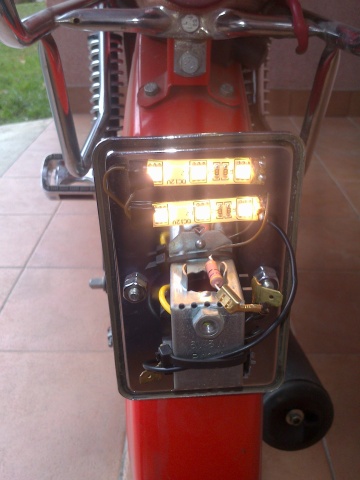

Jelikož beru veškerý výkon altíku na osvětlení tak jsem zašpekuloval jak mu trochu odlehčit přece jen si nebudu zbytečně odebírat 40W výkonu který se hodí na silnici :D . Proto jsem do zadního světla dal Led pásek s 6 led diodami. Svítí již od 7,2V takže na nějakou stabilizaci a usměrnění sem se vykašlal, jen jsem před něj vřadil 40ohm odpor protože nevím kolik je max. napětí při plném plynu a taky kvůli možným špičkám. Co sem vygooglil a vyčetl v chytré knize tak origo 5W žárovka má svítivost cca 65lm tento pásek má odhadem 85-100lm takže proti origu sem si polepšil a jde vidět že svítím i za deního světla. Takže ve výsledku oproti přechozí konstrukci kdy jsem měl vzadu odběr 15W mám teď pouze 1,2W. Pásek mám stále pověšený samostatně na klaksonové cívce.

Vidím dva problémy.
Jednak by byla lepší červená, bílé diody přes červené sklo budou mít takový ošklivý růžový odstín.
Tím, že ignoruješ usměrnění hrozí průraz LE diod v závěrném směru, nehledě na to, že to bliká jen při kladných půlvlnách podle otáček motoru. Dej tam odpor, jak máš, a za to graetz a kondenzátor. Pro kontrolu si pak změr AC multimetrem, co ukazuje TRUE RMS, hodnotu střídavého napětí na odporu a podle jeho hodnoty si spočítej proud a porovnej s katalogovou hodnotou těch pásků a případně uprav hodnotu odporu.
Teď ještě koukám na tu fotku... na tom pásku už nějaké odpory jsou? Není tam i usměrňovací dioda?

Příspěvekod Pat » pát pro 13, 2013 8:31:13
Bile diody pres cervene sklo maji nadhernou cervenou barvu (i vykonovy 1W, ver mi mam to), takze toho bych se vubec nebal.
Gratz je zbytecne slozitej, stacila by jen usmernovaci dioda.
Mira: tu diodu tam urcite dej, ja takhle ledky odpalil pro jizde, na volnobeh ti to bude pekne svitit, ale chvilka jizdy pod plynem a je po ledkach

Příspěvekod mirra99 » pát pro 13, 2013 14:11:30
ok dám na tebe a jednocestně to usměrním, odběr pásku je 100mA při 12V no kolik leze napětí z cívky nevim ale 12V žárovky hořely takže jsem tam dal odpor abych srazil 3V ty ledky by měli 14V v pohodě zvládnout. V pásku jsou nějaké odpory integrované ale dioda těžko. A propo jako zdroj impulzů pro otáčkoměr mám taky jen ledku s odporem na světelných cívkách a funguje bezvadně to už mám s ní vyjetou druhou nádrž.

Příspěvekod Pat » pát pro 13, 2013 14:53:28
pocitej s tim ze na diode bude ztrata cca 1V a jeste neco ztratis usmernenim, takze pak mozna budes muset dat slabsi odpor, vsak uvidis :)
Re: Babetta 210/121
Příspěvekod ridchey » pát pro 13, 2013 14:54:32
hm,zdroj signalu pro otackomer bych asi bral spise z propoje tyristor-indukcni civka nez ze svetelneho okruhu
Re: Babetta 210/121
Příspěvekod ridchey » pát pro 13, 2013 14:56:58
s tim odporem- radsi vetsi hodnota,protoze ve skutecnosti tam z altiku litaji hrozne napetove spice,coz ti bezny merak neukaze

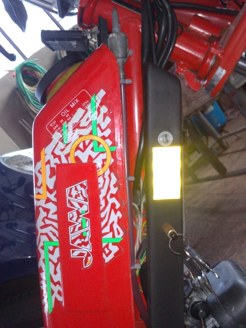

Tak jsem konečně udělal ten palivoměr, pro rozdvojení hadičky jsem použil T-kus na kapenkovou závlahu je určený na hadičky 4-6 no a benzínová je 5mm takže pohoda. Na nádrž jsem přilepil takové čtverečky s očky a na ně jsem hadičku přivázal stahovačkami. Na konci hadičky mám starý kohout aby se nevypařovala a nesmrděl mi celý barák benzínem. Zatím je hladina špatně viditelná ale až hadička zežloutne tak to bude v pohodě. 8)
palivoměr

Zrada! :-D Hadicka se mi roztahla ale misto do délky jak jsem čekal tak do šířky. Takže téčko přestalo těsnit řešení mám dvě buď t-kus vyrobit protože těžko takový seženu nebo použit ten co mám a spoje jeste navléci do smršťovačky aby se neroztahly ale nevim jestli by to i tak neproteklo kdyz hadička změkne

Příspěvekod Pat » ned pro 29, 2013 23:03:09
roztrhla se ti protoze jsi to mel nahore ucpane, tam to musi byt odvetravane nebo to nejak zpet zapojit do nadrze...
