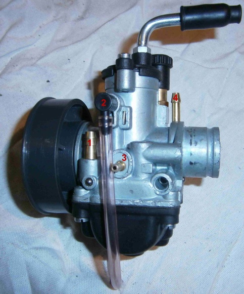

Tak probíhají první starty ..... zatím z dvoukroužkovým pístem a bez výbrusu.
Bez sytiče nenastartuju a ani pak když ho zavřu tak nemám pravidelný chod. Zkouším laborovat s tryskama, ale když dám větší tak je tarokování ve vyšších otáčkách znatelnější. Je to na dýl :) :)
K čemu jsou u PHBG (21mm) tyto vstupy 3 a 4?
1 - z nádrže
2 - přepady z plovákovky
3 - ??
4 - ??

Příspěvekod kopr » pon dub 22, 2013 8:55:10
4- řekl bych že to je podtlak kterým se ovládá (otvírá) přívod paliva z nádrže přes podtlakový ventil.

Příspěvekod PetrT30 » pon dub 22, 2013 8:59:15
to je možný... tak 3jka bude tedy na olej
http://www.apriliaforum.com/forums/show ... lems/page2

Příspěvekod ok2zsl » pon dub 22, 2013 14:52:45
Nechci rušit v debatě nejsem profík ,ale na té pozici 4 jsem viděl připojenou něco jako sifónovou bombičku :D nějaký boot něco přený název si nepamatuji mělo to vyrovnávat tlak co se zpět tlačí z válce.
Někde jsem to četl, tak to berte jen info s rezervou :wink:

Příspěvekod DRN » pon dub 22, 2013 15:06:35
boost bottle, dost se to využívá na tuněných skutrech

Re: Projekt 2013
Příspěvekod kopr » pon dub 22, 2013 15:14:30
Na standartním skůtru to bude na 100% podtlak co otvírá přívod benzínu. Ale je samozřejmě možné že se to při tuningu využije jinak.

Příspěvekod subrmi » stř dub 24, 2013 21:41:38
a co bude nejlepší? zacpat je, nebo neco pripojit...?
