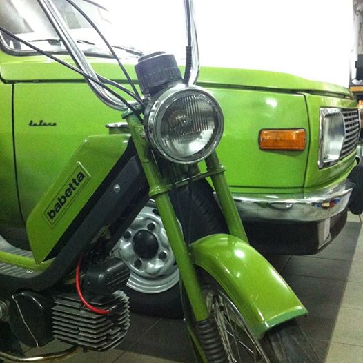

Příspěvekod Nepér » ned srp 31, 2014 17:31:19
Dobrý, ne? :mrgreen:
B210 1985
Nepér
Příspěvky: 146
Bydliště: Praha-východ
Re: Nepér - Babetta 210
Příspěvekod ridchey » ned srp 31, 2014 17:44:13
at zije dvoutakt :-)
(jen nevim, proc jsem si vzpomel na Zelenou příšeru z knižky od Foglara) :wink:
(nic ve zlem,krasna serie)
Příspěvekod RottenFox » ned srp 31, 2014 18:01:47
Pecka! :)
RottenFox
Příspěvky: 571
Příspěvekod Pavel » ned srp 31, 2014 19:34:33
Marně hledám tento odstín v nějakém barevném vzorníku, snad by to šlo zjistit z Warťase.
Příspěvekod Nepér » pon zář 01, 2014 18:12:16
Na Wartburgu se to jmenuje caprigrün, ale je to úplně jiný odstín zelené. Sytější a žlutější.
