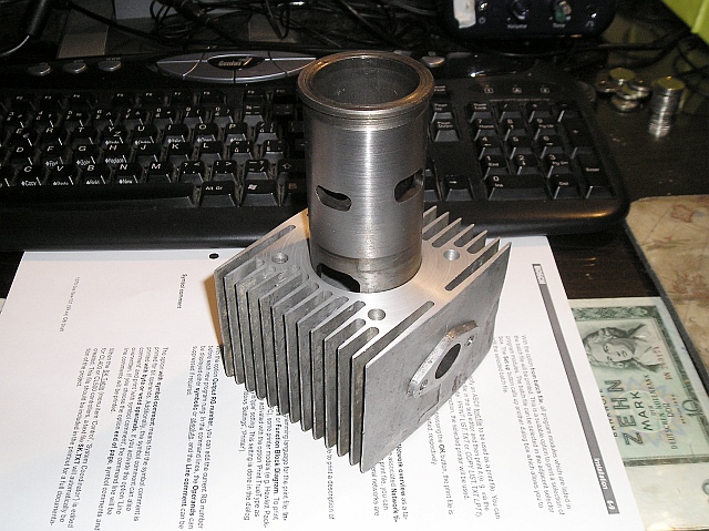

Je nutná nějaká úprava nebo stačí nasadit a jet?
Měl bych také zájem - samozřejmě pokud bude cena v rozumné relaci.
Dík
Příspěvekod Fajn-Tom » úte led 31, 2012 10:59:31

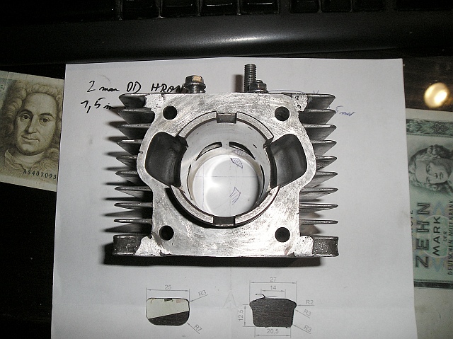

úprava válce nemusí být žádná. Jen upravit sací a výfukový koleno. Tento válec má štefty M6 a rozteče S-35mm V-37mm
Příspěvekod PetrT30 » úte led 31, 2012 11:03:35
To je OK. Hlava pasuje z 210tky?
Příspěvekod Fajn-Tom » úte led 31, 2012 11:12:18
Hlava pasuje 210 i 207

Teď jsem chvíli nic nedělal. Zavařený válec už mam doma, takže pokud se mi bude chtít, tak zítra to zkusim znova rozchodit. A dnes jsem si přivezl snížený válec se stočenou vložkou.
Příspěvekod Fajn-Tom » úte úno 07, 2012 18:17:24
venku -12°C, sériový motor po generálce a ono to chytlo :) Málo jsem dotáhnul šroub co drží unašeč spojky, takže celá spojka i se strvačníkem vylítla z motoru, naštesí hned při startování, tak se to jen odkutálelo na cestu :lol: Ještě zabrousit hlavu, nalít olej a můžu jezdit

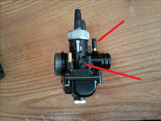

čau tome mužu se tě optat nevíš na co jsou tyto trubičky
vitek114
Příspěvky: 302
Příspěvekod Fajn-Tom » pát úno 10, 2012 19:43:07
vitek114 píše:kdepak ma special pneumatiku :D
pneumatika je tam kde ma být :wink: Mam sundaný kolo, protože musim rozměřit jak udělám náboj na rozety.
vitek114 píše:čau tome mužu se tě optat nevíš na co jsou tyto trubičky
Ta na levo bude nejpíše na olej. A na pravo je pro podtlak, je to karburátor dělány pro scootery a ty už dneska mají skoro všechny podtlakový ventil na nádrži.
