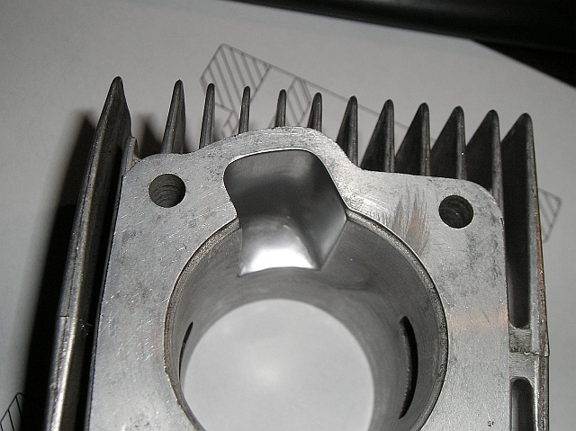

Příspěvekod Fajn-Tom » sob úno 25, 2012 22:26:14
Frézování se nevyhnuli ani šachty přefuků
