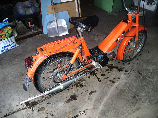

Zkoušel jsem na sériovku jiný výfuk. Kromě zvuku žádná změna. Lehká úprava výf. kanálu přinesla nepatrné zlepšení výkonu v celém rozsahu otáček

Příspěvekod vitek114 » úte bře 06, 2012 19:30:47
cau hele nezkoušel si jine zapalováni na babettě,prostě z něčeho jiného ??
vitek114
Příspěvky: 302
Příspěvekod Fajn-Tom » úte bře 06, 2012 20:33:02
Nezkoušel, zatím k tomu nemam důvod

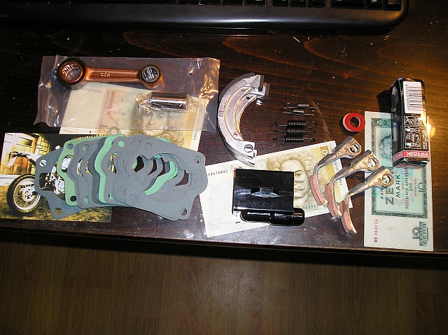

Příspěvekod Fajn-Tom » stř bře 14, 2012 11:38:38
Pár dílů do motoru na Tour de Soda
Příspěvekod marty207 » čtv bře 15, 2012 10:29:04
Vidím, že asi rátaš s tým, že valec pojde veľakrát dolu, kedže tam máš toľko tesnení :D :D

Příspěvekod Fajn-Tom » čtv bře 15, 2012 11:14:28
je jich jen 20 kusů, to mam na 2-3 měsíce, pokud je starý těsnění dobrý tak ho neměním. Na závodní babettě jsem tenhle rok měl válec tak 15x sundaný a ještě jsem neujel ani metr :lol:

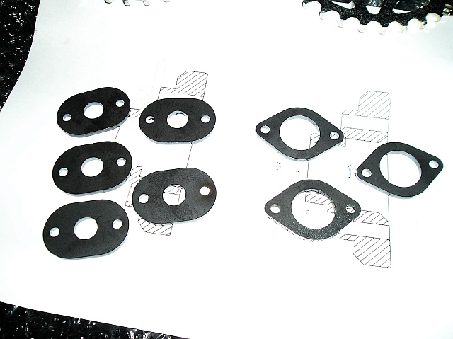

Příspěvekod Fajn-Tom » pon bře 19, 2012 20:19:23
Příruby na levo nemusím popisovat, ty na pravo jsou k novému válci

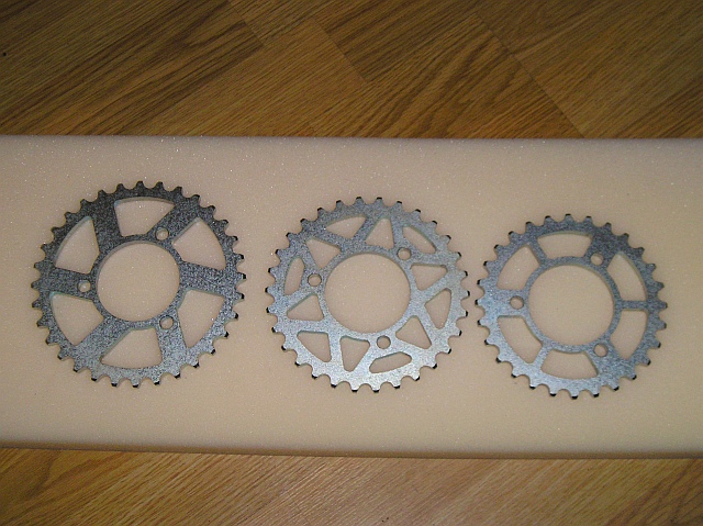

Příspěvekod vitek114 » úte bře 20, 2012 17:25:13
a koukam rozety hotové :D to se to pojede

Příspěvekod Fajn-Tom » pát bře 23, 2012 19:59:43
Tak po dlouhé době můžu napsat: Už to jede! :lol: :lol: Zatím nemam nic naladěno, nový rozety jsem ještě nestihl dodělat a při víc jak 1/2 plynu se dusí, takže zatím to jede oproti minulímu válci o 5km/h víc ve všech režimech jízdy a zrychlení je o monoho lepší, hlavně mezi 8000-11000 ot/min.
