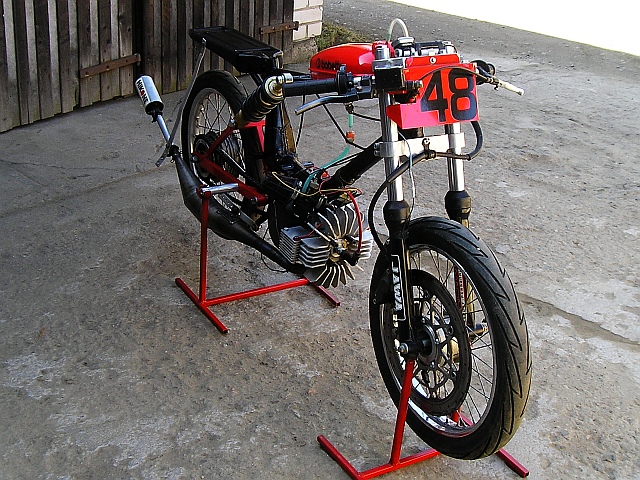

Příspěvekod Fajn-Tom » ned bře 25, 2012 12:25:19
Dejmal píše:Ale babeta co tahá 80 na půl plynu, není to už na Guinesovu knihu rekordů? :)
že to na půl plynu jede 80km/h, vlastně nic neznamená, protože při plným to může jed už jen o trochu rychleji. Jde o to jak ten motor dokáže využít daný difůzor karburátoru, pokud jedu na půl plynu, tak při 21mm difůzoru je průřez shodný zhruba s plně otevřeným 15-16mm difůzorem. Pokud ten motor nevyužije tak velký difuzor, tak můžu kroutit plynem jak chci, ale pojede to stejně jako na půl pylnu. A že 21mm ten můj motor určitě nevyužije :D :D

Příspěvekod Fajn-Tom » ned bře 25, 2012 16:00:30
Posez na babettě je sice tvrdší ale umožnuje mi to pohodlně zalehnout (minulý rok jsem se musel jen předklonit a po 10 minutách mě začaly bolet ruce :lol: :lol:). S nišším težištěm se líp naklání motorka do zatáčky a mam větší pocit jistoty.
Bohužel jsem nepřišel na to proč se ve vysokých otáčkách při přidání více plynu dusí, možná gufera. :x
Příspěvekod Fajn-Tom » pon bře 26, 2012 20:17:27
Brzda brzdí :lol: odřený výfuk, rám a brzdová pumpa, promáčklá nádrž a ohnutý brýle jsou toho důkazem

Příspěvekod Fajn-Tom » úte bře 27, 2012 16:42:29
brzdil jsem v zatáčce ve který byl štěrk. A brzdil jsem proto, že na silnici byly vytrhaný kusy asfaltu, tak jsem je chtěl objed po vnitřní straně

Příspěvekod Fajn-Tom » úte bře 27, 2012 21:11:24
motorce skoro nic není, néni třeba dávat foto, odřený místa přestříkám a promáčklou nádrž stejně plánuju do budoucna vyměnit za něco jinýho

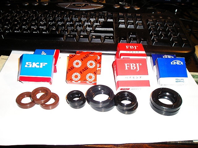

Příspěvekod Fajn-Tom » pát bře 30, 2012 15:45:37
Nový motor dostane SKF na kliku a uvidim jestli vydrží alespoň 3x tolik co FBJ. Zajímaví bude i porovnání výdrže gufer SKF co mam teď na motoru a Codex, oboje jsou z vitonu, tak snad vydrží stejně.
