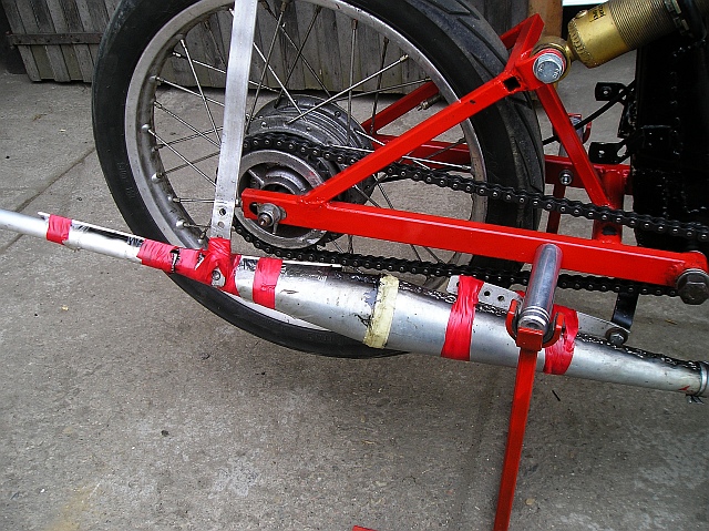

10500 ot/min je zhruba 78km/h. Potřeboval bych aby motor točil těch 12000 a zároveň aby se začal zbírat ještě o 1000 otáček dříve, ale to se mi asi nepodaří. Největší slabost toho motoru je výfuk hikone = strmí pokles výkonu za jeho největší hodnotou = motor se nepřetočí ani z kopce. Zkoušel jsem zatim jeden jiný výfuk, max. otáčky stejný ale pocitově je nástup síli větší, ale zase je rychlejší pád výkonu a motor nemá tak ostrou špici. Takže to nebude snadný naladit, bez pořádnýho výfuku to nikdy dobře nepojede

no koukam že tam máte stejne silnice :D ,ale jinka jede docela pěkně, o výfuku také přemejšlim,asi si ho necham udělat přesně na ten muj válec ale to je peněz

vitek114 píše:o výfuku také přemejšlim,asi si ho necham udělat přesně na ten muj válec ale to je peněz
Kdyby šlo si nechat udělat výfuk aby pracoval tak jak potřebuju, tak ty peníze za něj klidně dám. Spočítat výfuk je jedna věc, vyrobit, vyzkoušet a zjistit jak to sním „ne“jede zas druhá.
Příspěvekod vitek114 » úte dub 03, 2012 20:45:13
tak to maš pravdu, no ja zatim nemužu nic řikat ještě sem stim nejel třeba to bude dobré :D v záloze mam výfuk hikone,nebo ten dělanej

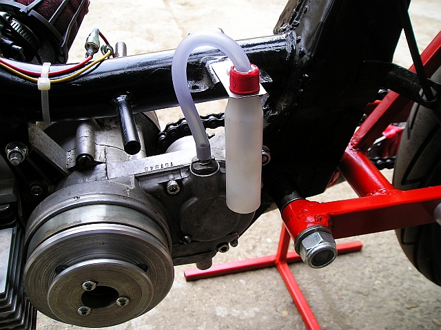

Vylepšení pro bezpečnost moji a ostatních :)
Izolepa je všemocná :lol:

Příspěvekod Fajn-Tom » stř dub 04, 2012 21:49:07
Jestli se vůbec tomu dá říkat výfuk. Je to takovej pokus o výfuk na sériovku, kde nefungoval, tak jsem ho šoupnul na závodní motor a překvapivě to jelo dost podobně jako výfuk hikone, akorát ve špici je slabší.
Příspěvekod bundes » pát dub 06, 2012 17:18:03
Fajn-Tom píše:Vylepšení pro bezpečnost moji a ostatních :)
Co to je?

Příspěvekod PetrT30 » pát dub 06, 2012 18:37:16
předpokládám, že na přebytečný olej co prská z přev. skříně.
Ono při 10000 ot. se to tam nějakou rychlostí mele :)
Tome co tam dáváš za olej?
Příspěvekod Fajn-Tom » pát dub 06, 2012 19:18:30
Je to na olej jak řekl PetrT30. Kvůli zadírání spojkového bubnu mam hladinu oleje zároven s klikou a proto to olej stříkalo ven. Po 6km bylo v nádobce asi 1cm oleje. Bez ní to stříkalo přímo na hranu zadní dumy :lol:
PetrT30: jestli myslíš do převodovky tak PP80
